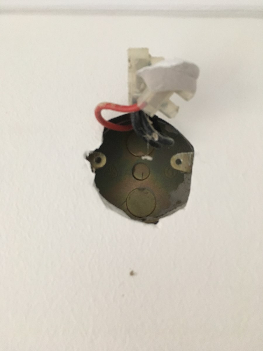

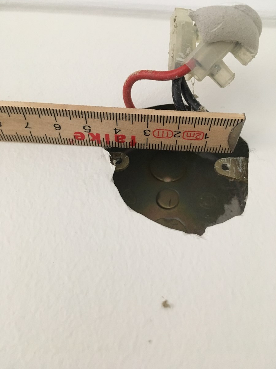

Hejsa er der nogen som ved om jeg kan få nogen låg der passer på disse gamle  væg dåser selve dåsen er 62mm og mellemrum til skruer er 40mm... kom til at smide dem ud da vi satte nyt filt på vægge osv... mangler 3 styk.

Ja du kan bare købe nogle nye i Silvan eller jem og fix.  Du skal så bore de 2 skruehuller op med en 4mm snittap, da det er en anden type gevind der er i den gamle dåse.
Hvis det bare var så let de nye man kan købe passer jo ikke de måler ca 70mm mellem hulller jeg skal have nogen som måler 40mm
