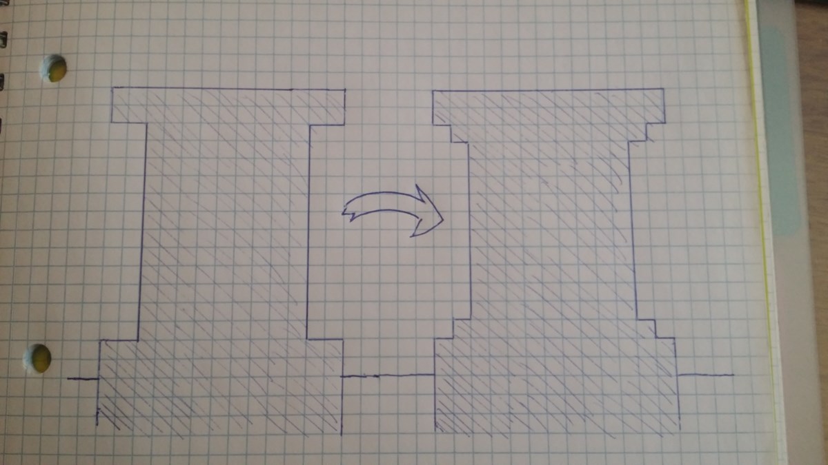

Tak for dit svar. Jeg har vedhæftet en hurtigt, ikke-målfast tegning, af den nuværende skorstenspibe og skorstenspiben som den burde have set ud med en tragtgesims 1+ 2.
Min oprindelige tegning var lavet med udgangspunkt i et par gamle fotos, så jeg så vidt muligt kunne genskabe det oprindelige udtryk fra 1906. I 1950'erne bare var sat en "lige-op-og-ned"-skorsten på, så vi havde ikke den oprindelige til at mure efter. Jeg har også teglsten muret ind i soklen og har fået lavet muret rygning.

Du kan godt lime en skæl på med f.eks. fliselim som passer de 2 steder, men der er risiko for at de materialer ikke arbejder ens. Og det er ærgerligt hvis det revner senere .
Så jeg ville hugge de 2 rækker mursten ud og mure nye i den 1/4 sten længere ude. Du kan køre i fugen over skiftet for neden og under for oven med stor klinge på vinkelsliber. Og så hugge resten af fugen ud med fladmejsel. Når først stenen er fri for studsfuge og en af de andre fuger kan den nemt slås fri. Hvis du hugger for voldsomt ellers har du risiko for revnet skorsten.

Jeg havde lidt håbet på, at du have anbefalet metoden med fliseklæb, men jeg vidste nok alligevel godt, at jeg nok skulle igang med vinkelsliber og fladmejsel i stedet.
