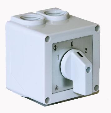

Ok tak. Men hvorfor er der tre positioner? Er det fordi det er skidt hvis man springer direkte fra frem til bak? Tænker der jo er tænd/sluk på motorværnet.
Hi hi, prøv at forestille dig at du gjorde det samme i din bil
Direkte fra 4 gear til bak gear...... jeg tror tænderne i gearkassen ville stå i kø for at komme ud af din bil
Det er jo derfor man har en kobling...
Men det er bøvlet at have en kobling på en maskine af den art, derfor montere man en omskifter så den enten køre den ene eller den anden vej, og skal forbi en nul-stilling.
