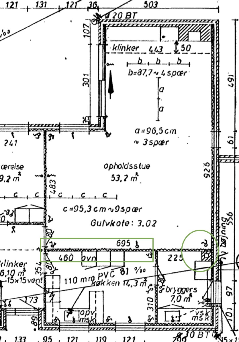

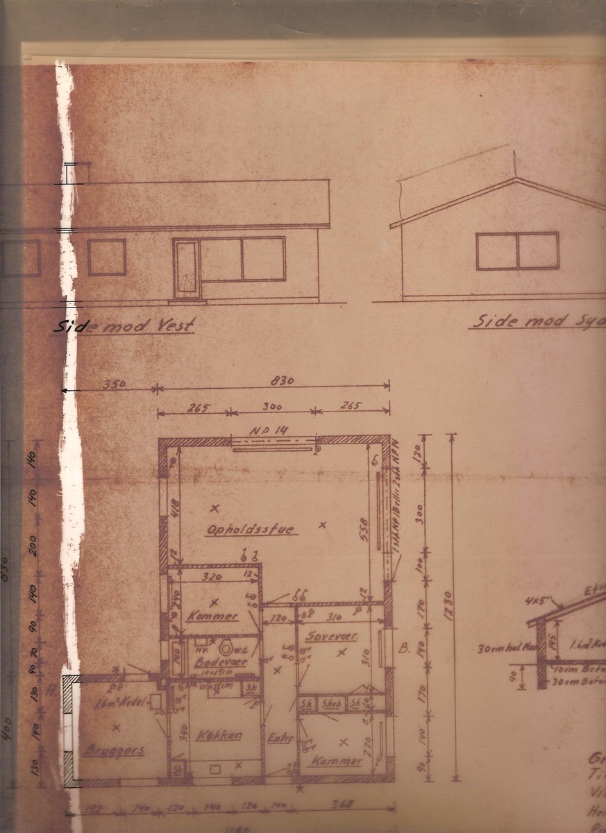

Vi har planer om at fjerne en væg mellem vores stue og køkken i morgen. Den står ikke som bærende i den originale plantegning. Det er den med grøn kasse omkring.
Væggen blev åbnet mere op i 2004 da der blev lavet en dobbelt fransk dør. Der ser ikke ud til at være indsat jern eller andet i den ombæring.
Forventer derfor ikke den på nogen måde er bærende. Men vil gerne høre jer kloge hoveder herinde.
På forhånd tak
Lars

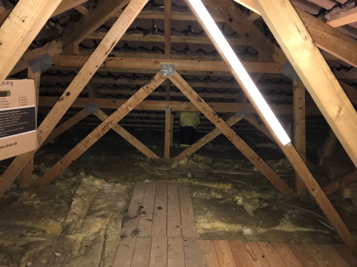

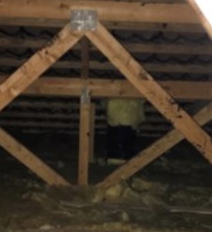

Hvordan ser gitterspærene ud bag ved din loftslampe?
Det gitterspær lige bag din loftlampe, hvor befinder det sig i forhold til din plantegning?
Evt. tegn det ind på plantegningen, med en grøn streg.

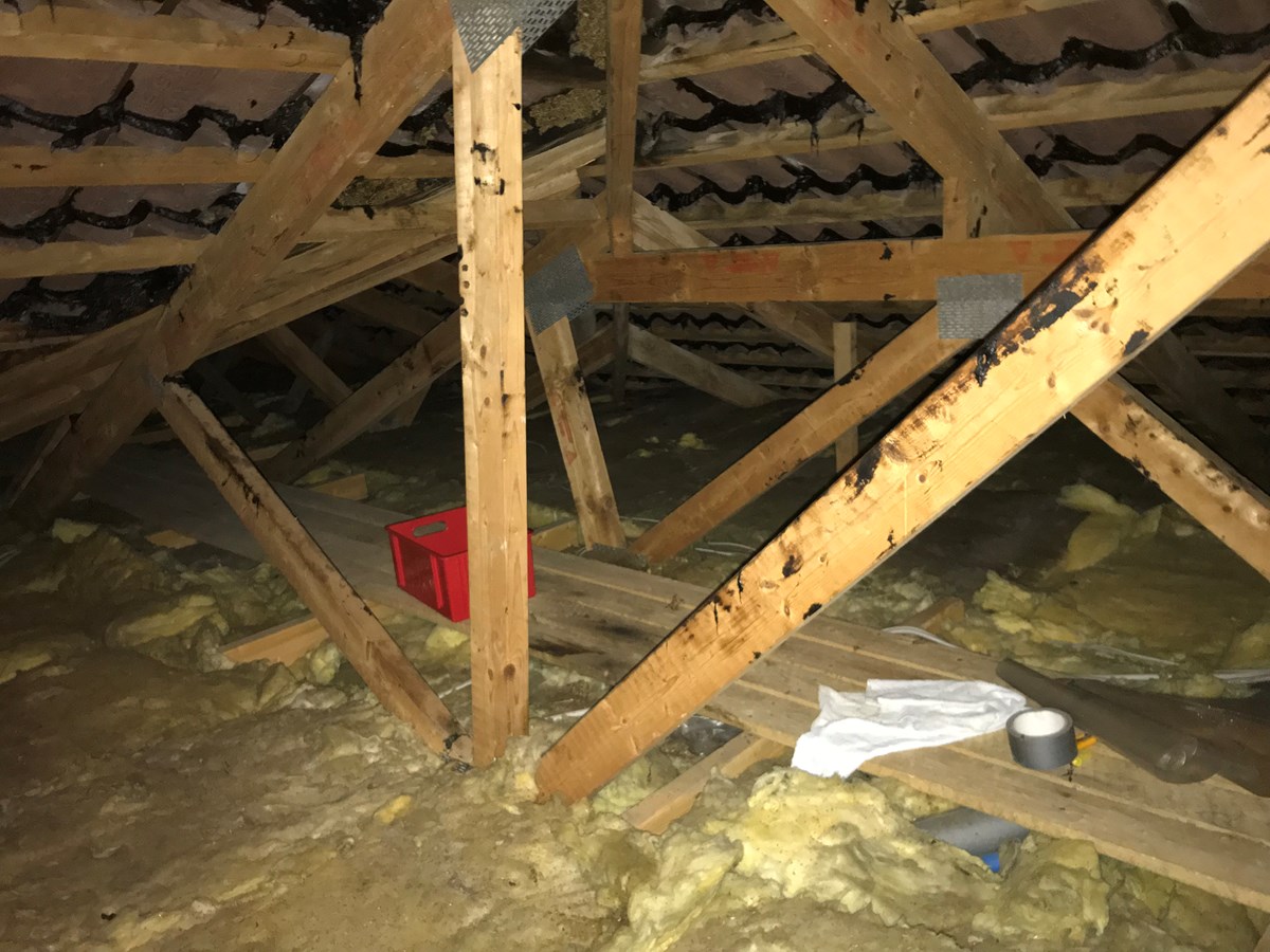

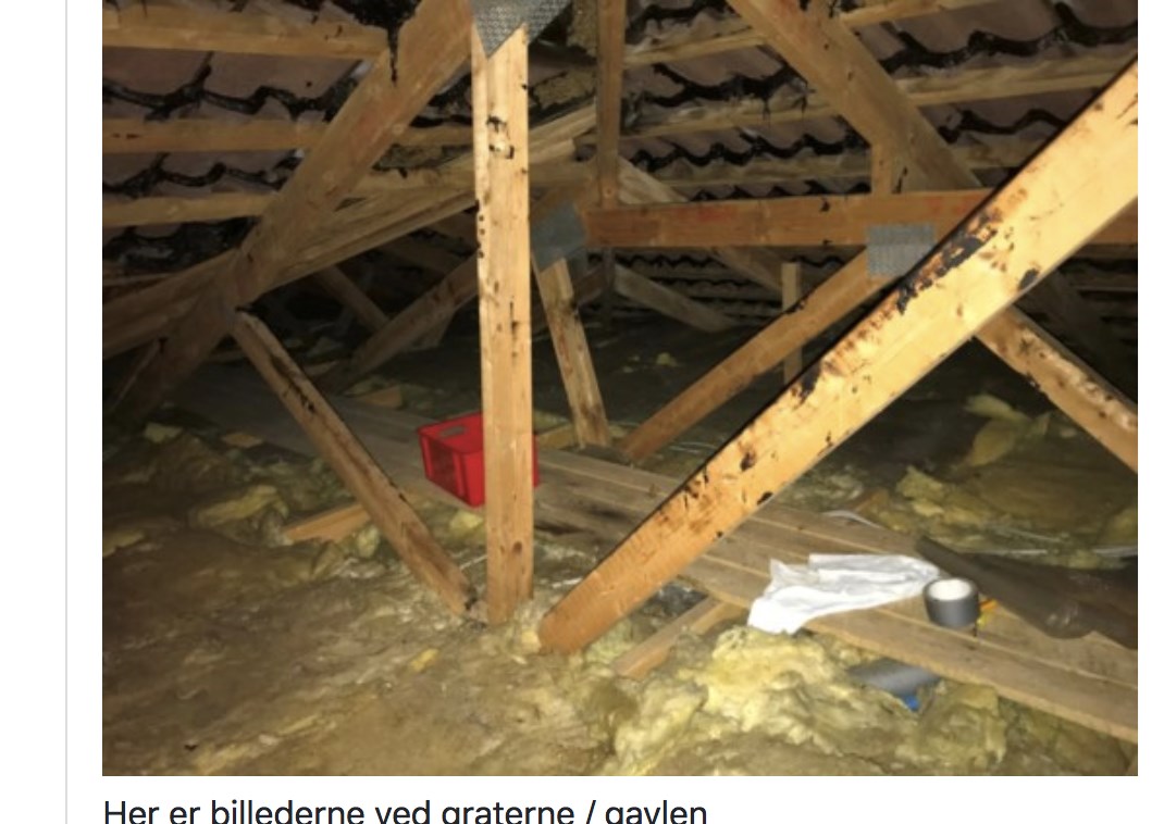

Her er billederne ved graterne / gavlen
Det lodrette "spær træ" (venstre side, næst sidste foto) på det sidste foto, hvor befinder det sig på din plantegning?
Tilsvarende er der et lodret "spær træ" til højre (højre side, næst sidste foto), hvor befinder det sig på din plantegning?
GSH skrev den 10-03-2018 08:52:25
@Pizzabager. Den bjælke som du taler om, gætter jeg på, er en forstærkning mod gavlen, således at det yderste gitterspær ikke alene skal modstå vindtrykket fra gavlen, men at bjælken fordeler vindtrykket over flere gitterspær. Har selv en liggende bjælke. Hvis der ikke var en sådan bjælke skal vind belastningen fordeles over loftbeklædningen. Nogle vil måske sige "livrem og seler".

Mit hus ser sådan her ud
 Den langsgående væg der ligger op til badeværelse og køkken er den væg jeg troede var bærende, det er den eneste murstensvæg i huset, alle andre er gips eller letbeton, og pga den bjælke på loftet som forsætter ovenpå hvor muren stopper ved stuen, gik jeg ud fra det var fordi den var medbærende til taget, men det er den ikke??

Det sidste foto er lige over bryggers og stue på plantegningen. Det næstsidste billede er i den anden side af huset over et værelse. Modsat ende af bryggerset. Giver det mening?

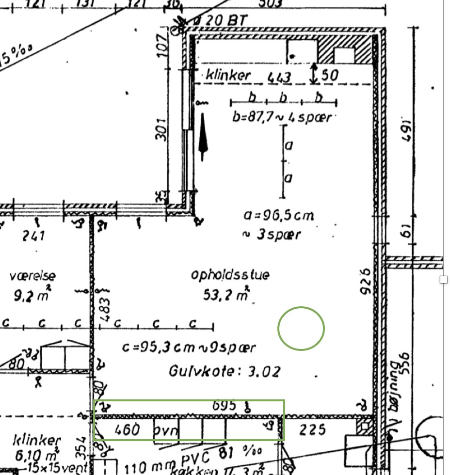

Nej ikke rigtigt. Det jeg søgte efter, hvis du havde tegnet ind på plantegningen, var om der under de lodrette "spær", var understøtning lige nedenunder dem. Bare for at være helt sikker på at det er en "selvbærende gitterbjælke" uden mellem understøtning.
Lige til en general orientering, også for andre læsere, vedhæftes en pdf-fil om hvordan et Mellem understøttende gitterspær kan se ud.

Det lodrette gitterspær. Men du her?
Den hviler et sted i området med den grønne cirkel.
Hilsen Lars
Den her er midt i stuen
