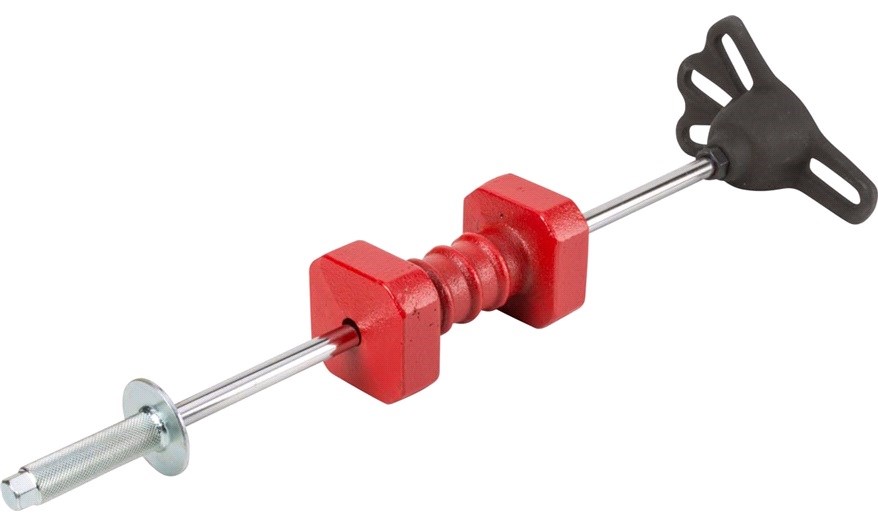

Hvad hedder det her værktøj
Nogen der ved hvad denne her hedder når den har en skrue i enden
Slaghammer..
Man kalder det også et hjulleje aftrækker. De aflange huller kan er så universale til opspænding.
Det kan bruges til rigtig meget, også til at trække buler ud med.
Glidehammer

I mit job, kalder vi den en slagaftrækker.
Vi bruger den typisk til at trække formindsatse ud af moderformen, hvor man ikke kan komme til at slå dem ud bagfra.
Desuden anvendes den ofte til at slå/træke cylinderstifter, med indvendigt gevind ud.
Kært barn har mange navne
