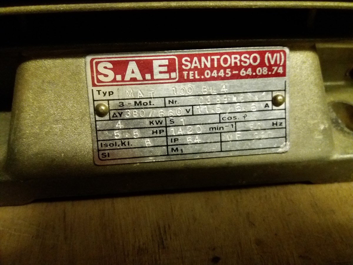

Er der nogen der kan fortælle hvor jeg kan købe en motor som dette. Dog uden motorbremse.
Håber nogen kan hjælpe.

Det er jo en meget almindelig motor på for 400 v 4 kw 1400 o/min byggestørrelse 100

El-mand: Er det ikke byggestørrelse 112, og med B 3 fod?
Der står jo på skiltet at det er byggestørrelse 110 og B3 er vist modellen med fod. Det at den har et 4 tal i typen siger bare at det er en 4 polet motor som så har omdrejninger på 1400 - 1450 ( der står vist 1420 på typeskilt.
Men ved nærmere eftersyn kan jeg godt se at den jeg har link til er 112 Undskyld.

kommer lige med lidt info, det med byggestørrelse kan nemt måles, da byggestørrelser måles fra center af aksel og ned (lodret) på det plan motoren står på, vel at mærke når der er fod på den som du jo har. men når det er sagt så kunne det være en tillavet motor til netop det maskineri du har den siddende på, og hvis jeg gætter lidt er det en eller anden træ/metal bearbejdnings-maskine? Nå men hvis du skal bruge en ny motor har dette link rigtig mange størrelser og ligesådan priser. Prøv det.    http://www.frimodt-p.dk/produkter/cemp/
P.s. jeg tror det er en gl. sydeuropæer.
