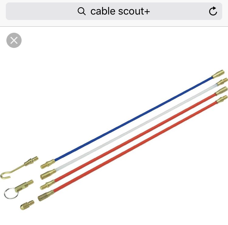

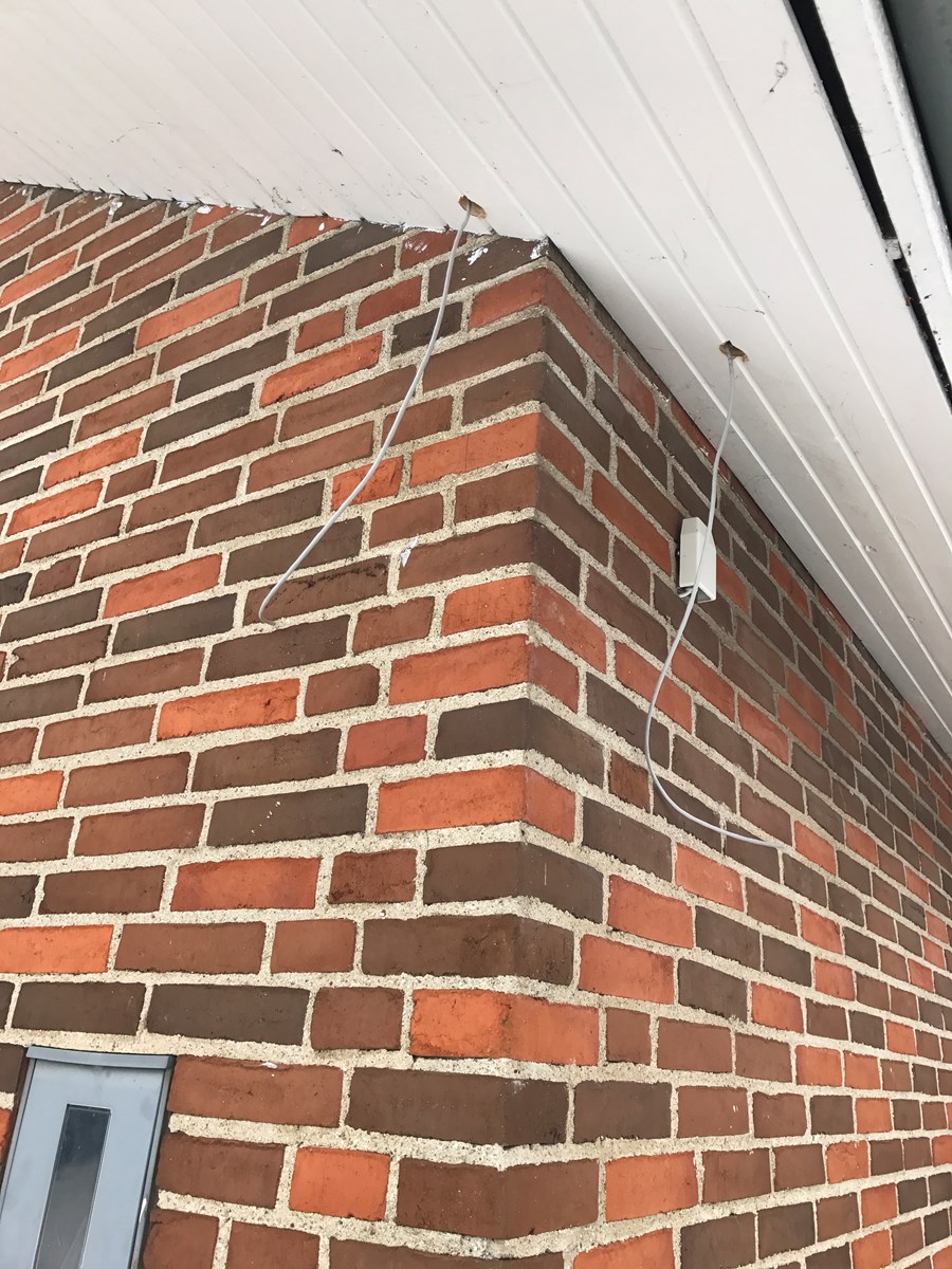

Jeg har lige været samme tur igennem hos en kunde. Jeg brugte et sæt "Cable Scout"  søgepinde til at fiske ethernetkablerne igennem 32mm huller, som jeg borede i udhængsbrædderne:

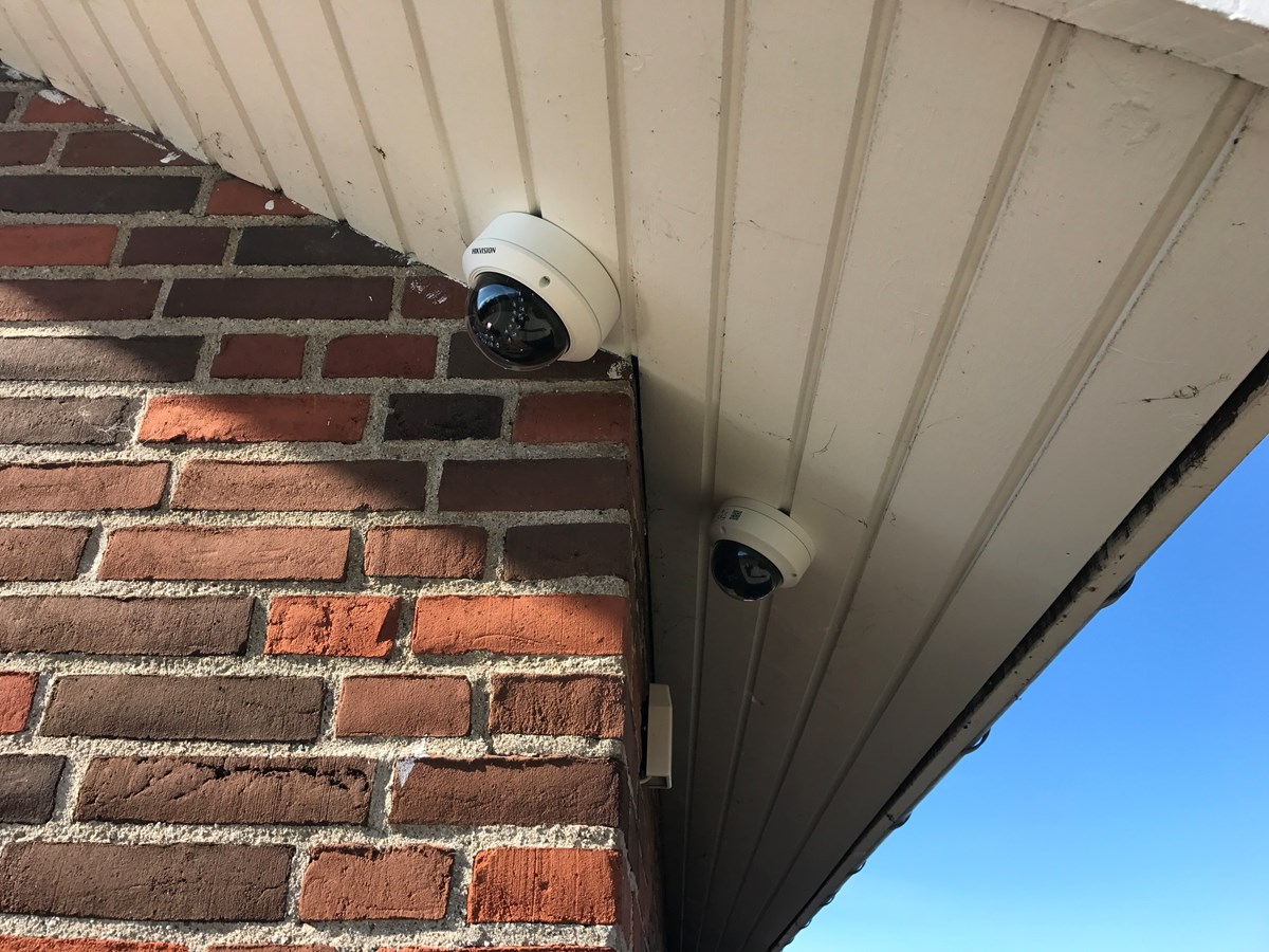

Det er også nøjagtigt sådan mine hænger i mit udhæng. Udhæng og kameraer er dog sorte. Ikke til at se for menigmand - men indbrudstyvene ser dem straks. Er mine forhåbninger
