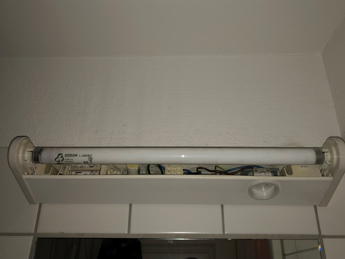

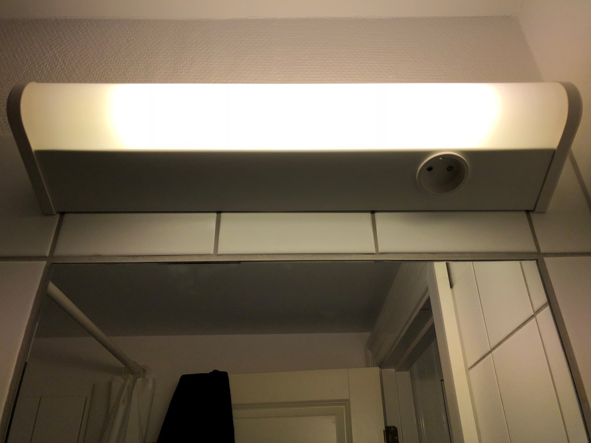

På mit badeværelse har jeg en lysstofrørs-lampe overspejlet med indbygget stikkontakt. Denne vil jeg gerne ændre til en almindelig hængende lamper plus en stikkontakt, så jeg stadig har adgang til strøm på badeværelset.
Er dette noget jeg selv må gøre? umiddelbart tænker jeg, at det jo er udskiftning af allerede eksisterende. Men har jeg ret i det? Og hvis jeg må, er der så noget særligt jeg skal være opmærksom på?
Lampen er monteret højt på vægge tæt på loftet i modsatte hjørne af bruser - så mener ikke der er krav til at det skal være van sikret. lampen som er monteret nu, er i hvert fald ikke. (dette er en lampe som er monteret, vi oprettelse at badeværelse inden jeg flyttede ind)

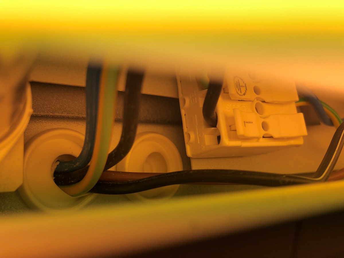

Hvis jeg afmontere lamper, har jeg ud af væggen: 5-leder kabel;
L1Brun
L2Sort/hvid
L3Sort
NLyseblå
PEGrøn/gul

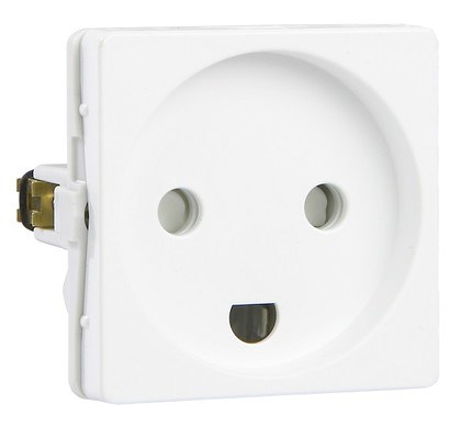

men tanke er at fjerne lamper og monter nedenstående i stedet:

Det ville være rart med et billede af den nuværende installation, er det en mulighed.
Men hvis du vil ændre installationen, må du faktisk ikke lave det selv.
Selvfølgelig. Det kommer der her
Ud af væggen:
Du har ikke ret i at det er udskiftning af det eksisterende. Det er en ændring af den faste installation. Men da du jo formentlig laver det selv alligevel, kunne du sætte 2M underlag op og montere dit lampeudtag og stikkontakt i det.
