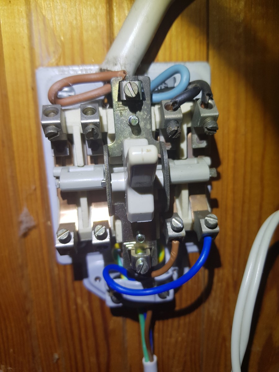

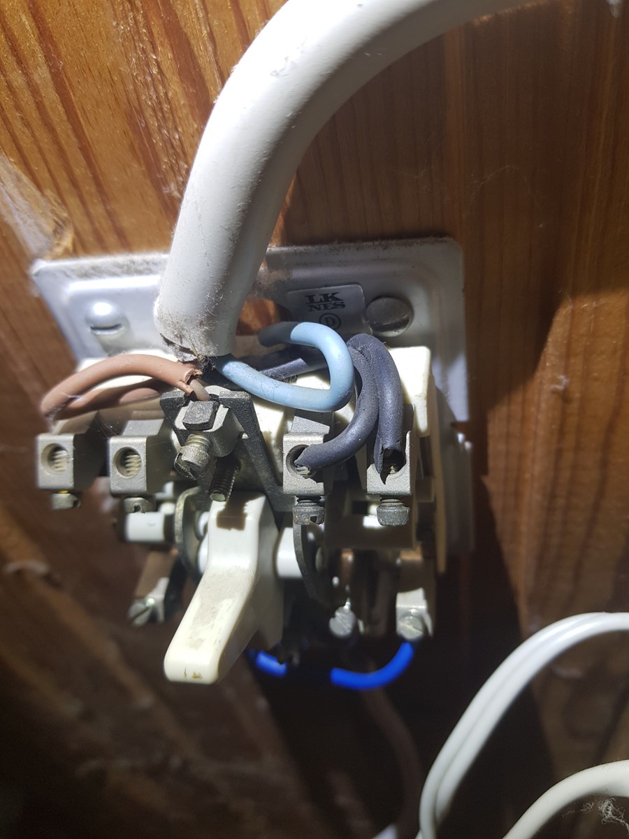

Jeg bemærkede først nu hvor jeg ville tjekke ledningerne i 380 kontakten at de så lidt spøjse ud i forhold til hvad der giver mening for mig.
Blå er ikke forbundet og brun går til jord??
Kan nogen fortælle mig om det ser helt korrekt ud?
Jeg har ikke haft rørt ved dem men kun sat vandvarmerens ledninger til...

Hvis du har sluttet et varmelegeme beregnet for 230V til 400V er der en stor sandsynlighed for at det er brændt af. Derudover er din kontakt forbundet forkert. Den blå skal i klemmen yderst til venstre derefter den brune så gulgrøn, sort og sort. Du må ikke bruge den brune som jord, den skal være gulgrøn. Din ledning til vandvarmeren skal også aflastes ved at føre den ind under aflastningsklemmen.
