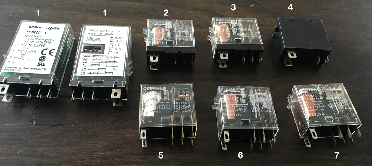

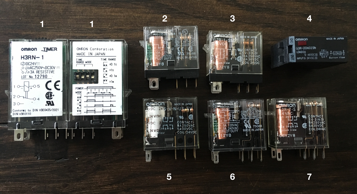

Bestem disse relætyper (se fotos)
Fotoen skulle gerne være så store at man kan zoome ind og læse hvad der står på dem. Ellers sig lige til.
Kan I hjælpe med at definere typerne?
Som jeg ser det er 1,2,3 1 polede skifterelæer,  5,6,7 er 2 polede skifterelæer
4, har kun et enkelt sluttekontaktsæt
Relæ nummer1 er et universal tidsrelæ. med skiftekontakt som kan klare 3 A
Den skal have en spænding på 24 V dc.
Der er 4 funktioner -  start efter tid - stop efter tid - blink med start on og blink med start off. Alt sammen tæller efter at spænding er tilsluttet.
og der er 4 tids intervaller fra 1 sex til 10 minutter.
Man vælger funktion og tidsinterval på de 4 omskifter og så justeres tiden inden for intervallet på det lille hjul der sidder på toppen.
nr. 2 og 3 er ens blot 2 forskellige fabrikater med 24 V dc styrespænding og 1 polet omskifter der kan trække 10A ved 230 V vekselstrøm
nr. 4 er jeg lidt i tvivl om tror det er solid state relæ men den er under alle omstændigheder 24 V dc (vender tilbage)
Rettelse.  Den har styre spænding på 5 - 24 Vdc og kan trække 5 - 48 Vdc 2 A Ja det anede mig at den ikke er helt almindelig. Det er Altså et elektronisk relæ i modsætning til de andre der er mekaniske
Nr 5 og 6 er ens blot 2 forskellige fabrikater  med 24 V dc styrespænding og 2 polet omskifter der kan trække 10A ved 230 V vekselstrøm
Nr 7 er med veksel strøm styrespænding nemlig 24 V ac og med 2 polet omskifter. der kan trække 10A ved 230 V vekselstrøm
1-2-3-4 passer i samme 1 polet sokkel, og 5-6-7 passer så i en 2 polet sokkel
PS ved alle den type relæer (undtagen nr. 4) er det ikke klogt at belaste dem op i nærheden af maks. ampere. Især ikke hvis det er spoler eller motorer man trækker, da kontaktsæt så hurtigt står af .
pps Selv om det er forskellige fabrikater kan man ikke undgå at få den tanke at de er sprøjtet ud af den samme maskine i Japan.
Tak for tilbagemeldingerne.
Hvad fordele er der ved elektroniske relæer kontra mekaniske?
Den slides ikke. Men den har ikke omskifter funktion.
