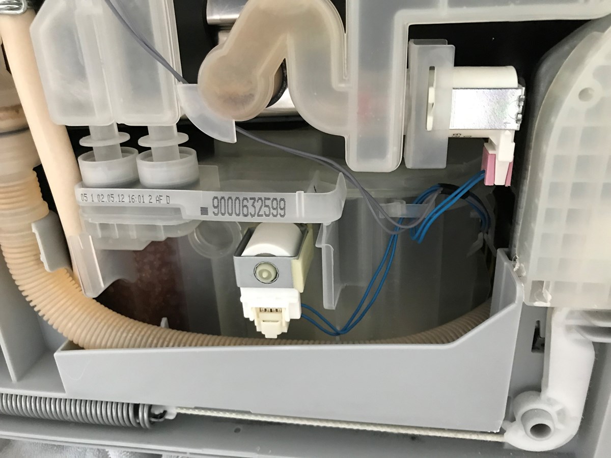

Her er billede af selve enheden, monteret i bunden af maskinen:

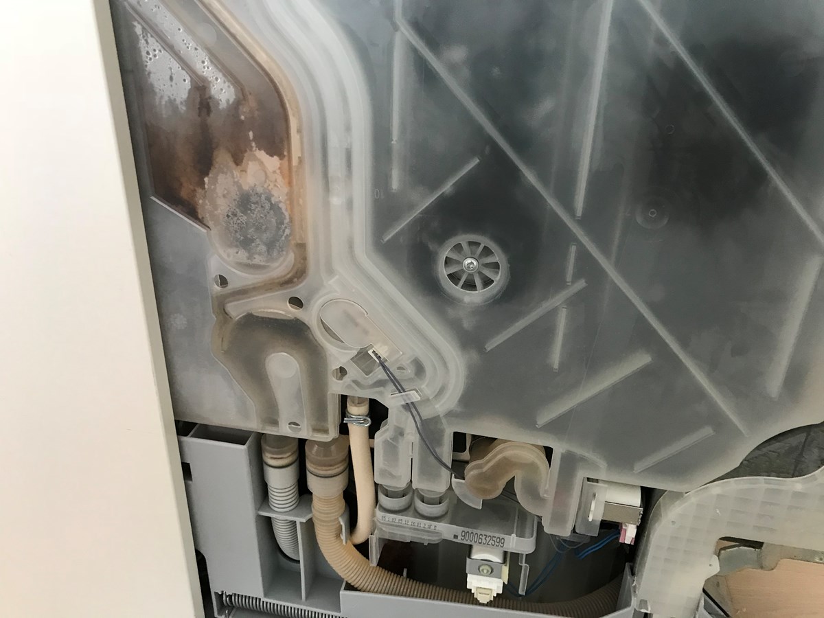

Og her er af siden af maskinen:
