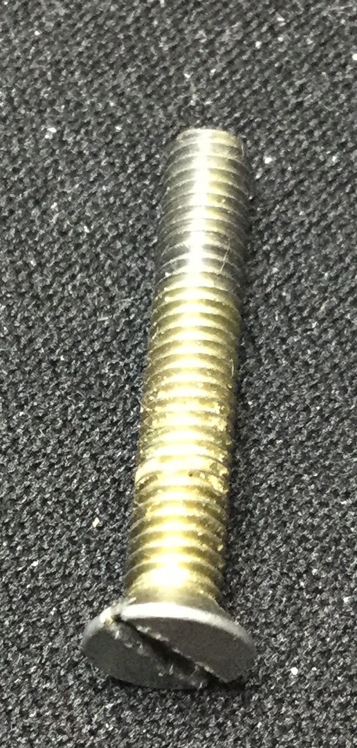

Efter maleren har været igang med mine vægge, er skruerne til dækslerne på vægudtagene blevet for korte. Indmaden er af metal og fra 1962.
Skruen måler 3,5x20mm, men jeg skal bruge 25 eller 30 mm. Hvad er det for en type skrue (gevind) og ved nogen hvor jeg kan få dem?

Så vidt jeg husker det så var det M4 skruer man brugte i vægudtag.
Men du måler jo 3,5 mm så det er jo ikke M4
Men ellers har jeg set nogen snyde ved at bruge et par almindelig undersænkede træ / spånskruer i passende tykkelse.
Det kunne måske også være skruer med tommegevind. Det var meget anvendt på det tidspunkt. Prøv at "google" gevindtabel, og så gang i skydelæren.
Måske er det M3.5 gevind?
I givet fald er stigningen 0,6mm: https://littlemachineshop.com/reference/TapDrillSizes.pdf
Det er næsten 100% metrisk gevind, når det er fra 1962. Jeg kan ikke huske, om der var forskel på NES og LK dåser, men når du siger, at det er en metaldåse, gætter jeg på en LK DVN dåse. Så vidt jeg kan se på skruen, har den været skruet langt nok ind i dåsen til at den burde kunne nå. Med mindre maleren har smurt tykt på. Det er ikke sådan, at du bare rammer ved siden af gevindet, det kan godt drille lidt. Prøv om en 4 mm skrue kan gå i gevindet.

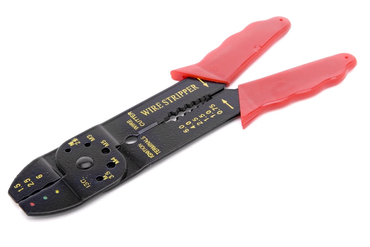

På de fleste universal tænger (selv de billige) er der forskellige gevind huller beregnet til at klippe skruer over med.
Jeg fandt nogle M3.5 skruer på nettet som passede.
