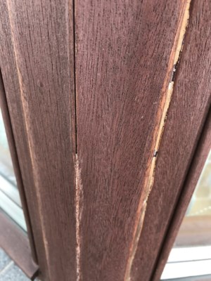

vi har anskaffet et hus som ca 15 år gammel.
Vinduerne på sydlig del ser ikke så godt ud.. De er mere udsat for sol og har små revner.
Jeg kan se der er noget gammel fuge imellem.. noget gennemsigtigt. Hvilken slags af fuge kan jeg bruge der, så disse revner bliver fyldt før jeg giver olie?
Jeg overvejer at slibe dem lidt og give noget olie (linolie for mahogni med tilsætning). hvilken sandpapir er bedst? jeg tænker på 240.
Er du sikker på at det er mahogni? Jeg synes det ligner redwood.
Hvis det er Sipo mahogni er der anvendt en ringe kvalitet. Teaktræsolie er fint til mahogni.
