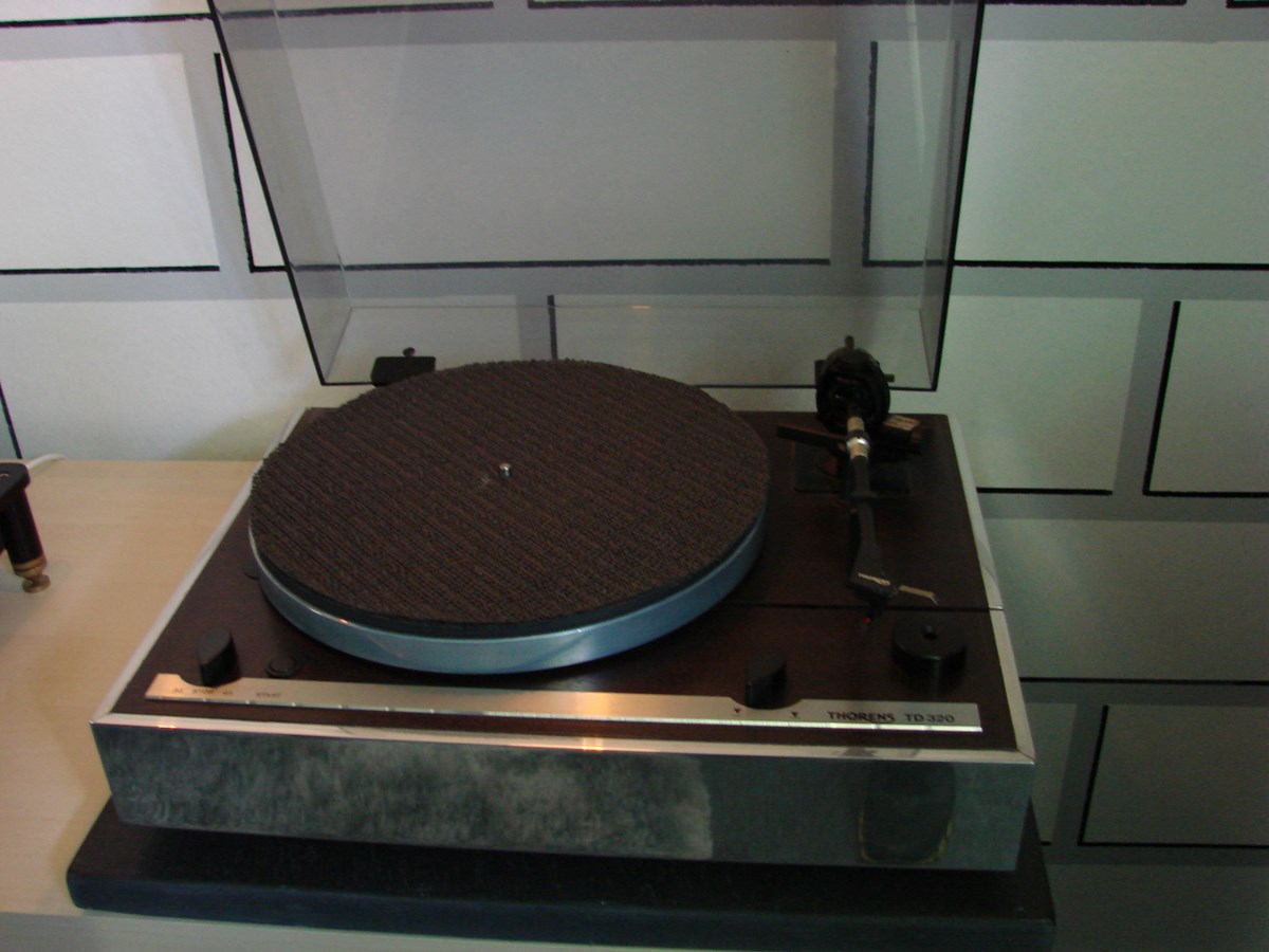

Jeg har modificeret min Thorens med en tungere bund og alukanter samt de 3 spikes den står på, oven på skifferpladen.
Det ser ski ok ud PH - den med spike's ne har jeg ikke prøvet, da min er pladespiler er db. afkoblet, og 'boer' på et vægophæng. Det ligner en TD-166 du har haft en tur i værkstedet, kan du så mærke en forbedring efter indgrebet? Ps. har selv haft en ditto, men synes ophæng er lige lovligt 'levende' - bare min erfaring..
Det er en TD 320.
Jeg har fyldt ca 1kg botylmasse i plinten og lavet kanter (sat uden på den oprindelige plint) af 10mm alu, der er skåret i smig i hjørnerne. De er poleret så man kan spejle sig i dem
Fødderne er 3 stk. spikes i messing. Billedet viser dem med den medfølgende "fod", men den er selvfølgelig ikke på grammofonen.
Den øverste del af spiken er skruet i den nederste (så de kan justeres i højden). Jeg borede hul i toppen og skar gevind, og skar også gevind i plintens bund, og monterede dem med et lille stykke gevindjern.
 Jeg bilder mig selv ind at jeg kan høre en forskel, men det kan måske godt være at jeg bare VIL høre en forskel
Du kan lige se hjørnet af Cd-afspilleren, på billedet. Der også har spikes, men den står på "fødderne".
