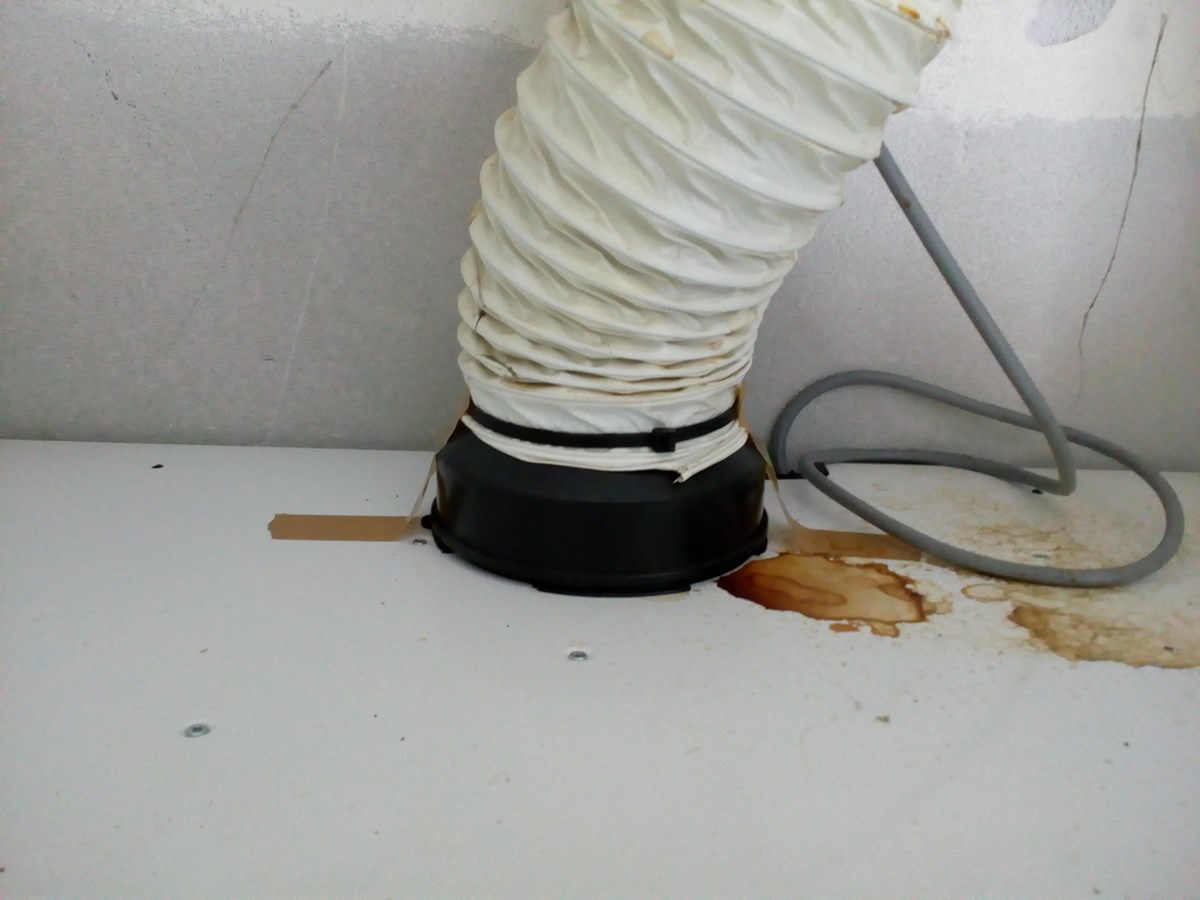

Nu gik jeg videre og fik kryderihylden ud, og tror godt jeg kan se hvad problemet er.
Slangen er fastgjort til en plastic "cylinder" med et spændebånd, hvilket vel skulle være ok, men plasticcylinderen er tapet fast til taget af emhætten og er måske det som klaprer. Ved ikke hvordan jeg skal sætte det bedre fast end med tape, men måske noget vat imellem så det kan bevæge sig uden at larme.
Det var jo ikke så svært alligevel selv om  "jeg er ikke nogen gør det selv ørn"
Jeg er stadig af den overbevisning at det er kontraspjældet. Den sidder lige under "tragten" så tag denne af og kig på det.
Ha ha. Og du har ret. Det er et plastic spjæld, der også kan give lyd. Måske det vil være stort varme tab at sætte det i lodret position. Måske noget blødt tape kan forsøges i første omgange for at prøve at få den til at lukke uden at give ret meget lyd. Jeg tror jeg giver den anden lidt acrylfuge. Det kan vel ikke skade noget.
Husk at give lyd hvis du finder en vej der giver succes, så kan andre bruge dit svar i fremtiden
Ok. Det virker perfekt med vat under tragten + lidt tape. Man hører ikke længere lyden af hård plastic skure og banke mod emhætten.
