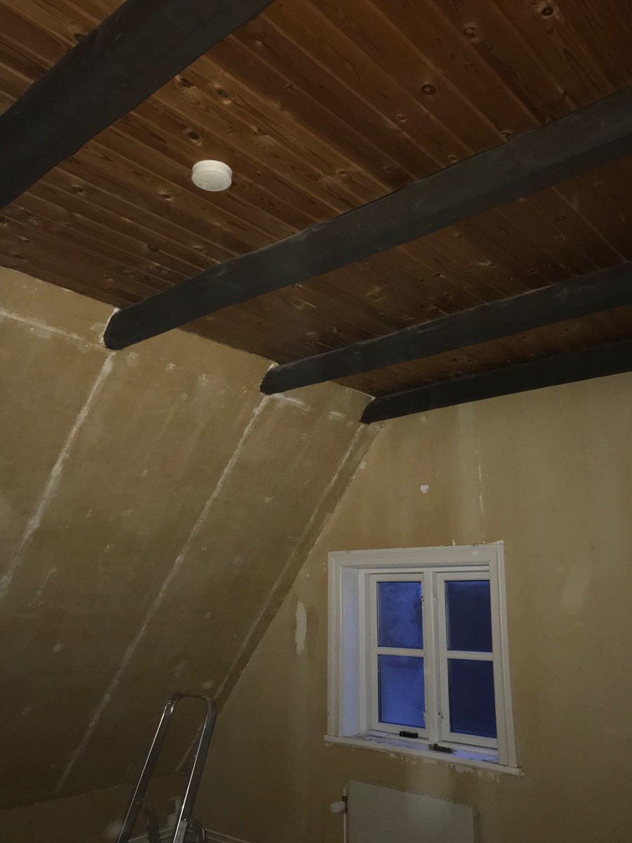

Hej alle,
Min kone og jeg har netop købt et ældre murstenshus fra 1922 og der skal laves en del :)
For at holde omkostninger lidt nede vil vi gerne gøre en del selv. Er lige nu igang med at fjerne tapet på 1. sal. Bag tapetet har vi funder spånplade (under taget) og gips på gavlene.
Ift. hvad søren vi nu skal gøre, er der dukket et par spørgsmål op?
  1. vi er begge meste til en ensartet spartel-overflade men kan man overhovedet spartle ovenpå gips og spånplade? og hvis man kan, skal der så stadig filt eller væv under?
  2. og er det dumt ikke at bruge filt/væv for at undgå sprækker på sigt?
  3. burde vi fjerne gipsen på endevæggen for at se hvordan muren "har det" og så pudse direkte ovenpå muren bagefter?
Beklager meget hvis ovenstående spørgsmål er lidt til begynder-siden.
mvh. Jeppe

Man kan sagtens spartle direkte på både gips og spånplade.
I skal kigge på de oprindelige beklædninger, når i får tapet af, og se om der er revner i samlinger. Hvis der ikke er det så har det fungeret godt, og der kan behandles på vægge som i ønsker.
Er der udbredte revner så kan det være en fordel med noget væv til at forstærke.
Men ellers er det jo nok mere et spørgsmål om isolering. Hvis der kun er isoleret med 50 - 100 mm oppe under taget ville jeg nok have taget spånplader ned og så efterisolere -dampspærre og ny gipsplader. Men det er jo åbenbart ikke den vej i går for så ville det være spilt at tage tapet af.
Spånplader kan være noget hø at få pænt med filt, uden at pladesamlingerne vil kunne ses. Jeg ville opsætte et lag gips ovenpå og så armeringstape i samlingerne, samt spartling og opsætning af filt. Så slipper I også for at skulle flå tapetet af!
Jeg har selv lige været samme tur igennem med vores nykøbte Johan Christensen hus, hvor alle vægge enten var spånplade eller cellotex. Det var tydeligt at ane pladesanlingerne bag tapetet og så forfærdeligt ud!
Med som elmand skriver, burde I overveje at få tjekket isoleringstykkelsen og evt. Få mere isolering i skråvæggene, samt tæt dampspærre. Jeg kan dog se, at en tykkere væg, kan give pladsproblemer omkring øverste hjørne af vinduet.
Hvis I har ork til det, ville jeg flå spånpladerne ned og skifte dem med gips. Det hjælper på brandfaren og uddunstningen af formaldehyd. Og i et hus fra 1922 vil det måske være interessant at se hvordan understrygningen har det. Og så ville jeg isolere gavlen med f.eks. 50 mm. Der er sikkert en masse kuldebroer i en mur fra 1922.

Efter at have læst jeres forslag og fordi min kone har en drøm om at vi åbner op til kip overvejer vi nu følgende:
1. at fjerne al spånplade, sørge for at der tilstrækkelig isolering under taget og intakt dampspærre.  I stedet for spånpladerne sætter vi gips op. Kan vi nøjes med alm. gips eller bør vi vælge fibergips?
2. På gavl-muren er der lige nu klistret gips-plader fast (åbenbart noget man gjorde) - dem vil vi ligeledes skifte ud. Muren er hulmursisoleret af flere omgang - mener I at vi bør overveje yderligere isolering af muren?
3. Når/hvis vi åbner til kip har vi læst os til at det vigtigste er at vi forlænger isloering og dampspærre - vi er ikke bange for udfordringer men er åbning til kip et projekt almindelige mennesker bør kaste sig ud i?
Vores væsentligste argument for at komme af med spånpladerne er brandfaren og ønsket om en pæn og jævn overfalde. Pladerne blev sat op for 20 år siden så vi regner med at formaldehyden er afdampet ... mener I at det er en overreaktion at tage spånpladerne ned? .. i stedet for blot at sætte gips uden på?
Igen, mange tak for jeres tid!
Formaldehyd er sikkert dunstet af om der overhovedet har været noget. Og med gips uden på, er spånplader lige så gode som alt andet m.h.t. brand.
Så det gælder en vurdering af dampspærre, isolering m.m.
Når i piller loftet ned, får i jo fat i kanten og kan se lidt til dampspærre materiale og kvalitet. Det er dog altid svært omkring de gennemgående hanebånd.
At lukke op til kip er da en ganske god lavdetselv opgave. bortset fra nogle elektriske installationer der nok skal justeres lidt.
