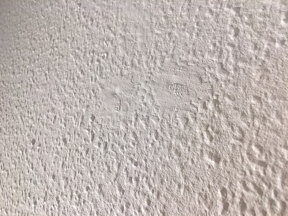

Redde et elendigt spartelarbejde ved lukning af hul i savsmuldtapet?
Nogen (host host) har lavet et elendigt stykke spartelarbejde, da der skulle lukkes en række 10mm huller i væggen (savsmuldtapet).
Hvordan fixes dette bedst? Kan det størknede spartel slibes væk? Kan der lægges et lag af noget ujævnt på for at matche strukturen?
Tak på forhånd
Det er ikke svært.
Først skal spartlen hakkes ud. Hvis du har en gammel skruetrækker der alligevel skulle smides væk er den fin til det. Ingen stor hammer, slå på skrue trækkeren med hånden eller et lille stykke bræt, det er rigeligt. Rens den opståede fordybning.
Fyld ny spartel i, og hak i den bløde spartel med skruetrækkeren eller noget andet indtil strukturen ligner resten. Det er det eneste punkt der kræver lidt øvelse og kunstnerisk udfoldelse.
