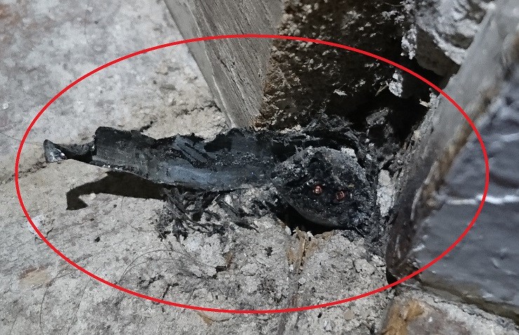

I aftes opdagede min kæreste, at der var noget i vores "teknikrum", der slog gnister nede ved gulvet. Endvidere lugtede det også en smule brændt.
I teknikrummet er vores fjernvarme og brugsvand ført ind, og her står fyr, pumpe og fordeler-arrangement. El-tavlen hænger på væggen i et andet rum. Teknikrummet blev lavet umiddelbart før vi flyttede ind i forbindelse med at få ført fjernvarme ind i ejendommen.
Jeg tænker, at elektrikeren i den forbindelse har klippet kablet ved gulvet, og efterfølgende glemt alt om det.
Jeg slukkede for tavlen, og det stoppede med at slå gnister. Jeg kan se, at det nok er en tyk stofledning. Ca. samme tykkelse som et installationskabel.
Det ligner, at kablet muligvis har jern/stål omkring sig, men det kan være fra et føringsrør.
Det er helt nede ved gulvet, og vi har ikke tidligere lagt mærke til det. Det var sådan, da vi flyttede ind.

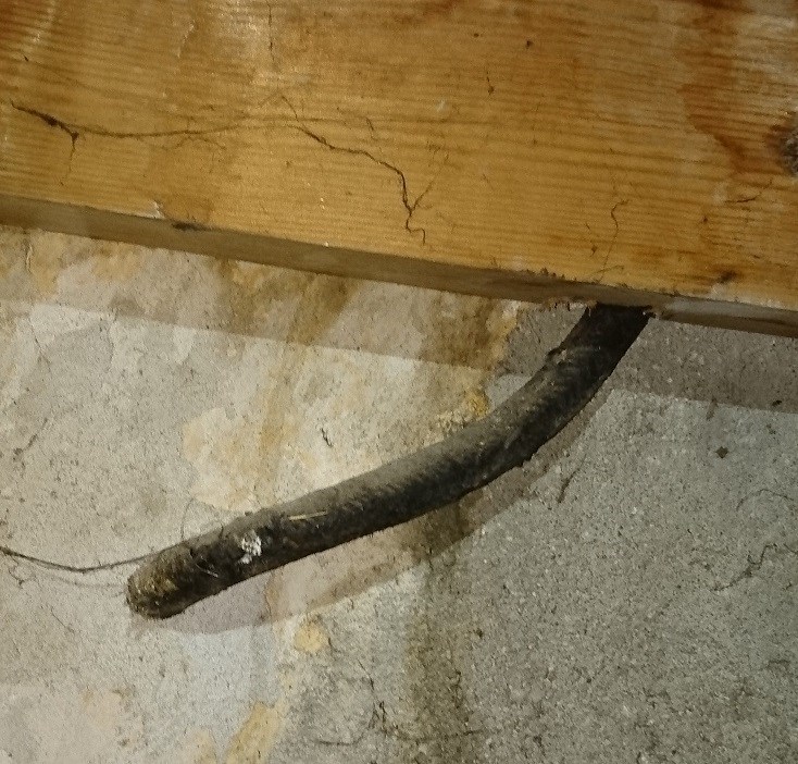

Kablet er ført ned i krybekælderen, hvor det går ind i den pudsede "væg".

Metal-delen går fra kablet ud mod venstre.
Kablet nede fra krybekælderen.
Det jeg tænker at gøre er, at jeg klipper kablet nede i krybekælderen, og giver det et par muffer. Herefter må en elektriker komme og få "styr på det". Det skulle jo gerne være en lovlig samling...

Det lyder som en god ide, du skal blot være helt sikker på at der er slukket for strømmen inden du klipper kablet.
 det ligner et armeret blykabel.

 Nej ikke udover at der nogle flere lag end ved nutidens installationskabler. Og derved lidt mere arbejde. Man skal ind til de gummi isoleret kobberleder og have dem muffet i hver deres samlemuffe.

Som jeg husker det, er det ikke lovligt at samle det på den måde som en varig løsning.
Skal en elektriker ikke samle det i en dåse eller lignende?
det er en ok plan.
Når elektrikeren kommer så få tjekket dit HPFI relæ også.
Det kan også være en ide at få kontrolmegget din installation. (isolationstest)
Det er tydeligvis ikke gjort i forbindelse med den renovering der er lavet.
Det ligner et kabel som man troede var "dødt" altså ikke monteret i den anden ende.
Så den "anden ende"  bør findes og afmonteres. Den kommer sikkert fra en stikkontakt eller afbryder i nærheden.
Hvis du alligevel kan følge det til kælder, kan du så ikke fortsætte til et evt. slut punkt og så trække det kabel helt fra. Det er ikke raketteknologi at fjerne et kabel. Det må slutte i et lampeudtag eller i en tavle.
