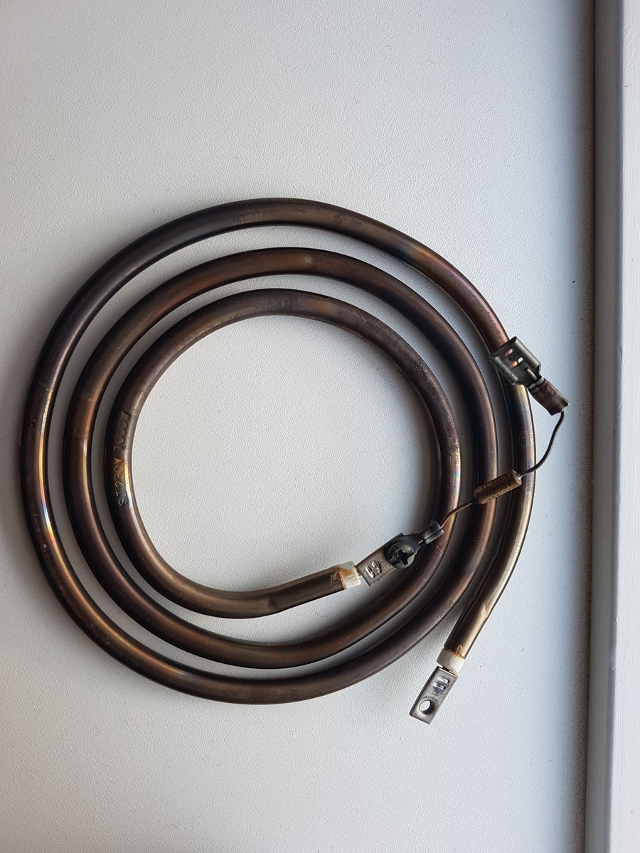

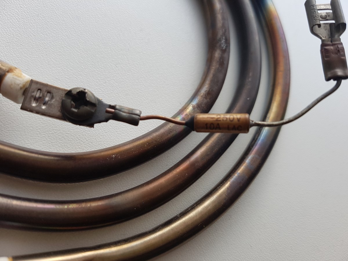

Hvilken funktion har denne dims? SlushiceAalborg.dk 11 03-03-2018 17:07 Hej,Jeg har et varmelegeme til en popcornmaskine som er defekt. Der det en form for sikring der er tilkoblet varmelegemet? og kan det være den der er defekt og ikke legemet?Mvh. Tonni Nielsenhttps://slushiceaalborg.dk/ 4 svar Følg tråden Annonce Annonce Annonce
Hideout 471 2750 03-03-2018 17:21 Det ligner en termosikring... Hvis det er korrekt så skal den være tæt på 0 Ohm hvis du måle modstanden i den ;-)
SlushiceAalborg.dk Trådstarter 11 03-03-2018 17:36 Ok, det prøver jeg. Tak for svar:-)mvh.Tonni Nielsenhttps://slushiceaalborg.dk/
