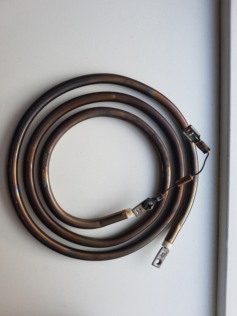

Varmelegme SlushiceAalborg.dk 11 03-03-2018 16:58 Hej, jeg har et varmelegme til en popcorn-maskine der skal udskiftes. Nogen der ved hvor jeg kan købe et magen til det på billederne?Mvh.Tonni NielsenBillede af popcornmaskine 18 svar 1 2 › » Følg tråden Annonce Annonce Annonce

kuk 18 6800 09-03-2018 20:32 Er du sikker på at det er varmelegmet der er defekt og ikke den termosikring som sider på den ene tilslutningsklemme.
ev elmand 27012 7480 10-03-2018 01:35 Det kan meget sandsynlig være termosikring. De købes ved hvidevare reservedele og koster "ingenting" + fragt Har nogen samlet det, kan det skilles ad. Samles igen ? ?m.v.h. Erik
SlushiceAalborg.dk Trådstarter 11 10-03-2018 09:19 Jeg har skrevet til "Kina". Desværre uden helt. Jeg prøver at anskaffe en ny termosikring. Tak for hjælpen.Mvh. Tonni
PeterR 4005 4000 11-03-2018 12:53 Det kan da måles med et multimeter til 50 kroner. Stående på ohm. Der skal være meget lille modstand.MVH Sendt fra min Commodore64 Hvorfor ikke købe en rigtig fed gammel motorcykel. Se Min XSer her Kik forbi www.yamahaxs650.dk
SlushiceAalborg.dk Trådstarter 11 18-03-2018 16:45 Hej,Termosikring skiftet. Nu varmer den igen:-)Mange tak for hjælpen.Mvh.Tonni Nielsenhttps://slushiceaalborg.dk/
