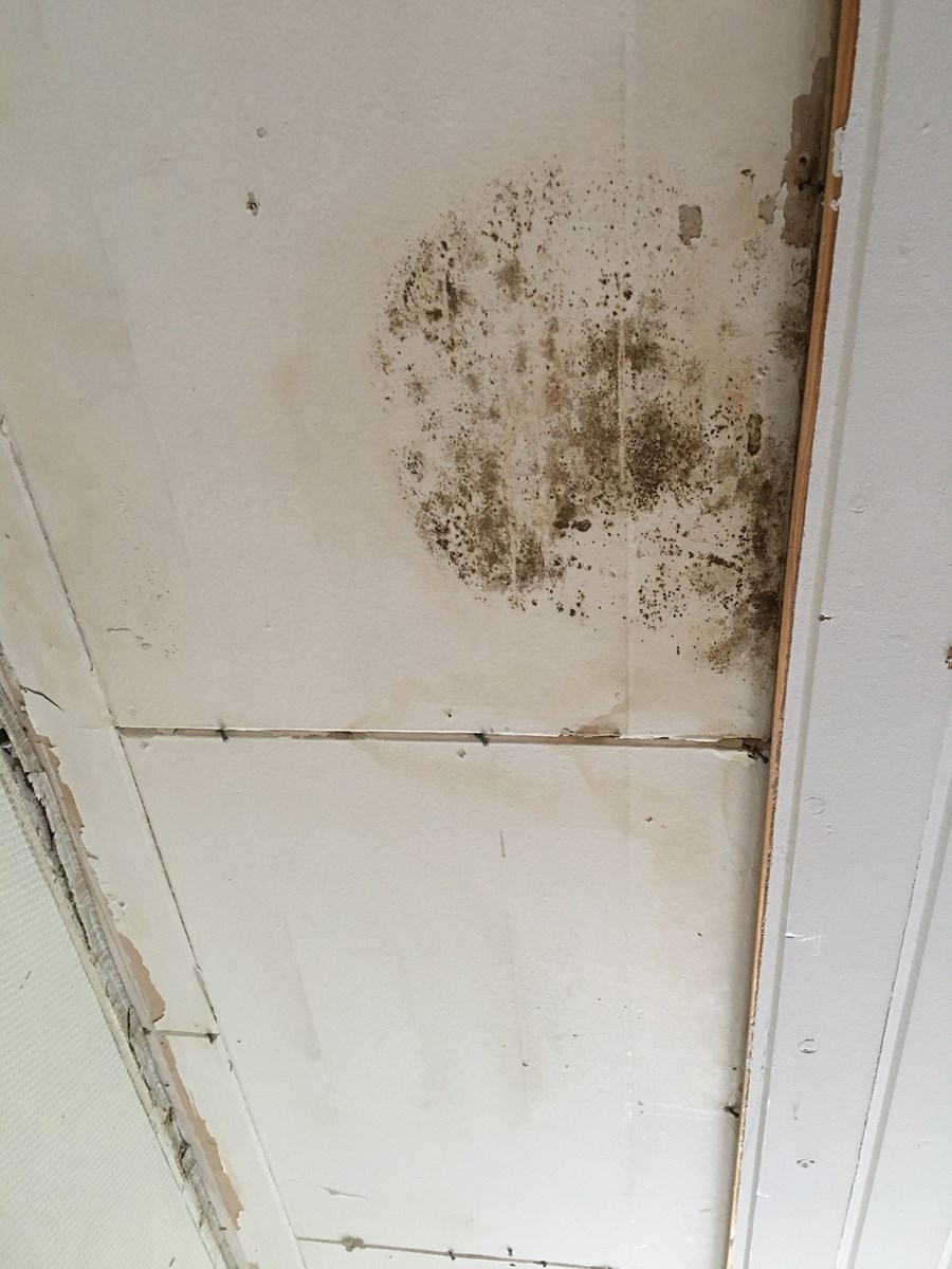

Hej, er i gang med renovering af loftet, huset er fra 1975. Er det plader med asbest på billedet. Er i gang med at fjerne listeplader og under finder jeg plader som er i tvivl om de indeholder asbest...og, er de skimmelsvamp på billedet?

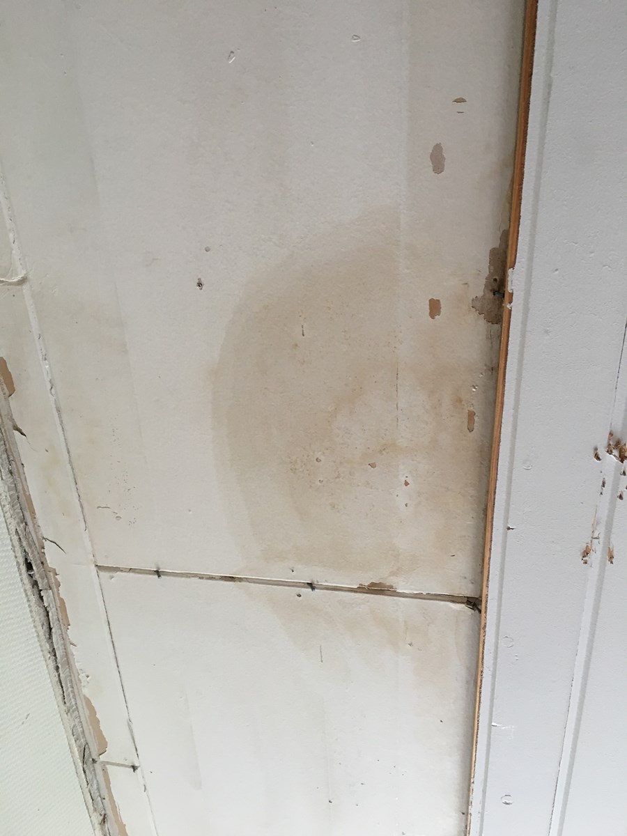

Det er ikke asbest, det ligner gipsonit plader, der har været udsat for fugt ovenfra. Og nej heller ikke skimmelsvamp. Men tag lige en fugtig klud og tør pladen af og send så et billede mere
Tusind tak Bjarne Jensen, ja, efter fugtigt klude så er den ren igen.
