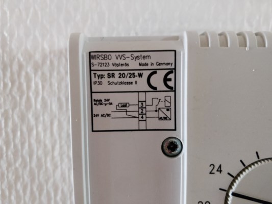

Jeg skal bruge en rumtermostat som kan erstatte den i overskriften.
Jeg har set nogle på DBA som hedder Wirsbo sr20/2T men de er kun ac. mine er ac/dc, så ved ikke om de kan erstatte mine.
Men ellers hvis nogle kender til hvad jeg kan erstatte dem med så ville jeg blive glad.

Det der i den forbindelse er interessant er hvilken type spænding din styring kører med. At termostat kan køre med både veksel og jævnstrøm betyder jo ikke at det er nødvendigt at være så alsidig.
Jeg vil tro at styring kommer ud til termostater med dc ( jævnstrøm ) og så er den valgte termostat go nok.

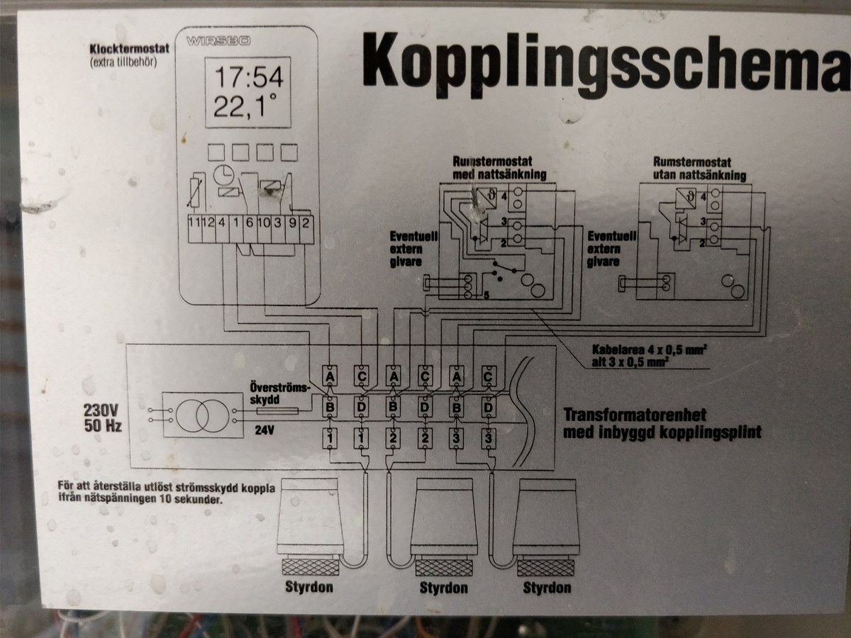

Kunne jeg få dig til at sammenligne de 2 diagrammer på de 2 termostater og se om der skulle være nogle problemer i det. De er ikke helt ens.
https://www.dba.dk/termostat-wirsbo-9-stk-ti/id-1041107463/
Et billede af styreboksen.
Dit tilslutningsskema viser, at du kan bruge termostater, som bliver forsynet med 24V AC. De termostater, der er vist på skemaet, er forsynet med AC og har triac udgang som termostaterne fra DBA også har. Så de skal kunne bruges.
