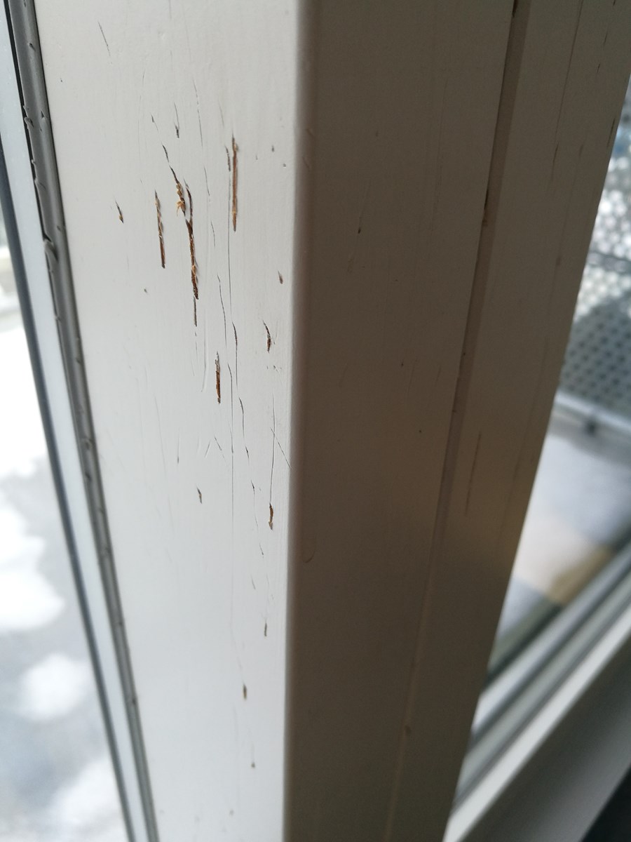

Hvordan ville den absolut bedste måde at fjerne disse små ridser på? Det er en lejebolig så det skal gøres pænt. Tænker selv slibe ned, på med polyfilla og så slib og mal, men er det et bedre alternativ?

Du skriver selv svaret.
Rengøre, slibe, spartle, slibe, male.

Jeg ville bruge snedkerspartel.

Polyfilla er jo egentlig et produkt mærke, som har fået status af noget mere end det er. Så alle former for spartel til træ (og det kan overmales) kan bruges
