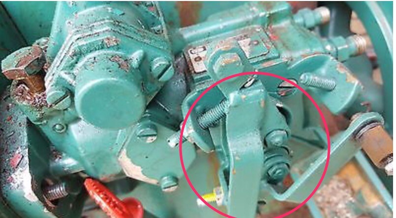

 Det kommer an på hvor pumpen er utæt. Kan du ikke indsætte et billede med angivelse af hvor utætheden er ???

Tak, her er foto
1691
Det drypper fra pladen, der holder reguleringsmekanismen

https://www.marinepartseurope.com/d...2080.aspx, på denne side findes forskellige indsprøjtningspumper, så mon ikke det kan lade sig gøre at finde en reservedel. Hvis der findes pakningssæt, så køb det og skift alt du kan komme til uden at splitte hele pumpen ad. Tag gerne billeder efterhånden som du skiller ad, så undgår du at komme i tvivl når du skal samle igen. Sidst, men ikke mindst, alt skal være klinisk rent, når du samler igen ellers vil du skulle starte forfra.
God arbejdslyst
Bjarne
