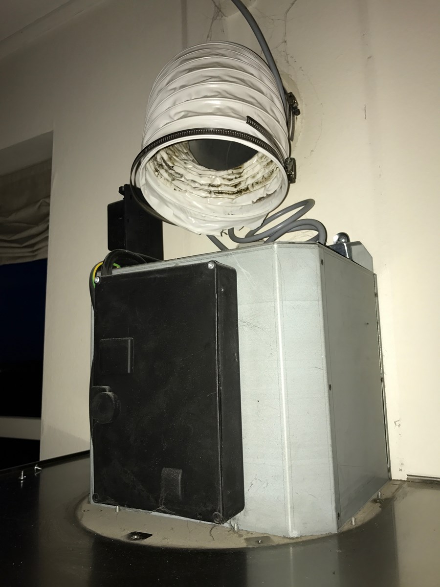

Jeg har gennem længere tid haft problemer træk ned gennem emhætten når det blæser meget og det har sku været en kold fornøjelse gennem vinteren og særligt de sidste par dage....;(
Jeg fik skilt emhætten ad i går aftes og kunne konstatere at der sidder en kontraventil mellem emætten og udtaget (flexrøret), men selve konstruktionen gjorde at der sagtens kunne komme masser af luft gennem den (dvs. udefra og ind).
Nu er spørgsmålet om jeg bør sætte en kontraventil (og gerne en mere tæt en af slagsen) ind i røret oppe i muren (f.eks. den her: link) eller jeg i stedet for bør sætte den her på udenfor (link) hvor det pt. sidder den her (link).

Kontraventilen på emhætten skal bare virke! Er den defekt eller er det en konstruktionsfejl?
De plejer ikke at være tætte.
Den udvendige du har link til er ikke en kontraventil, men bare en murrist. Den fra Lindag er udmærket.
Den ser ikke defekt ud, men der var flere "huller" i ventil-klapperne som en del af dens oprindelige kontruktion. Den ligner lidt den her: link .
Emhætten er en Thermex DECOR 601v.
Mvh Henrik

Ja tag den fra Lindab, den er meget bedre end de gennemhullede fra fabrikken. Monter den så du har så lidt slange indvendigt i boligen efter ventilen, da du så ikke får et koldt rør indendøre. Det trækker nemlig også, og kan give kondens. En isoleret slange vil heller ikke gøre skade.

Jeg har i går fået sat en ny flex-slange (160 mm) på mellem udtaget/studsen i væggen og kontra-spjældet i emhætten (den gamle var revnet flere steder) og tætnet det eksisterende kontra-spjæld med små stykker af en 2-3 mm skumgummi "liste" (sådan en med lim på en af siderne som jeg købte i meter-mål i Silvan), og min umiddelbare fornæmmelse var at det på denne måde er blevet helt tæt på trods af blæst i går aftes, men nu må jeg se næste gang der kommer meget vind. Hvis problemet viser sig ikke at være løst, vil mit næste forsøg være at sætte en rist på udenfor med "storm-kappe" som f.eks. denne her ( link ).
