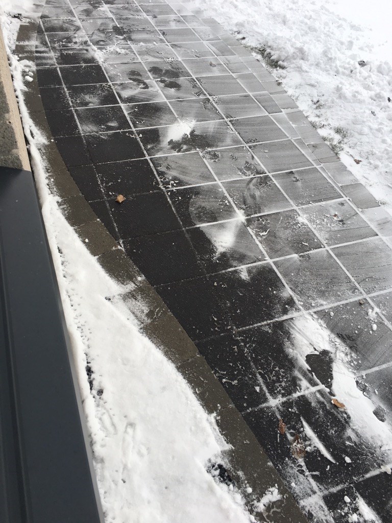

Vi har lige købt hus for 2mdr siden.
Nu her hvor det sner kan jeg se at der er et område på stien omkring huset hvor sneen smelter hurtigere end resten.
Det er der hvor fjernvarmen kommer ind i huset og et par meter hen.
Skal jeg være urolig?

Det er helt normalt med en "varmere" stribe, når det kun er et par meter nu kan det være at rørene ligger lidt længere nede når du kommer væk fra huset.  Der vil altid være et lille varmetab fra rørene, især ved ældre rørføringer. Derfor har fjernvarmeværker ofte plantage udskiftninger så de får lagt bedre isolerede rør ned. Hvis det er mest på et mindre område kunne du henvende dig til varmeværket der er så en mulighed for at de har en utæthed. Det er ikke dig alene der betaler varmetabet, men da du kollektiv er med til at drive varmevælrket, så rammer det i princippet alle.
