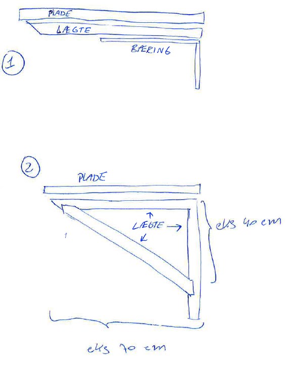

Hvis det er eneste mulighed kan du også gøre to andre ting som vist på tegningen.
1, du kan lægge en forlænger på hver bæring, og dermed støtte forkanten af pladen. Lægten skal så på højkant og selvsagt skrues fast i både bæring og bordplade.
2, du kan lave egne bæringer med træ som går så langt ud som du ønsker. Disse vil nok være stærkere end løsning 1, men på den anden side er det dit skrivebord og ikke samlingen af bowlingkugler så det går nok. Ulempen er at disse tager lidt mere plads/synlighed en bæringer - dog stadig langt mindre end bordben
