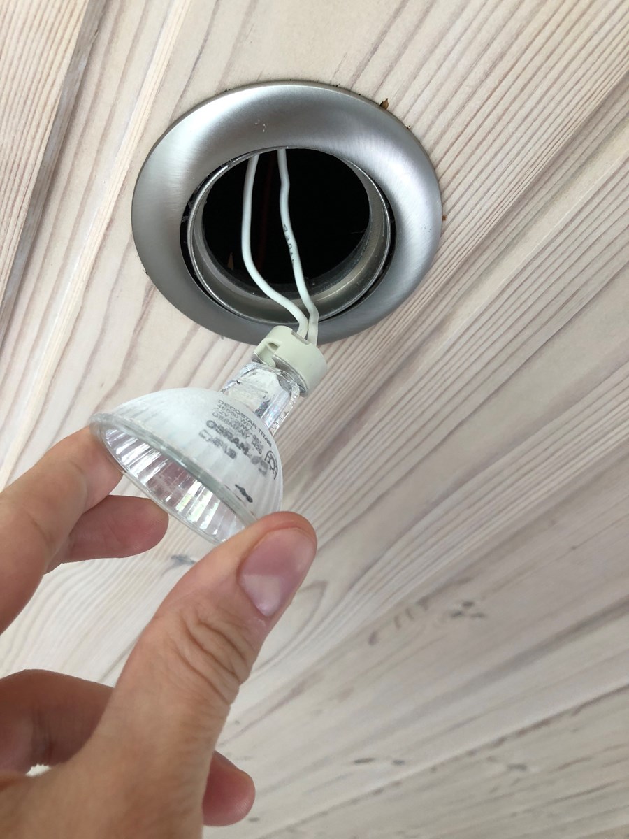

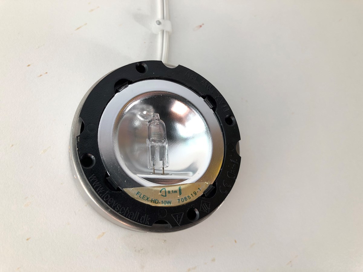

Skal jeg holde om pæren med køkkenpapir og hvad er ellers risikofaktorer ved halogen?
I får lige et billede af pæren. (der er også en lille en under skabene som lyser ned på køkkenbordet)
Er det ikke bare at hive pæren med stifterne ud og så bare sætte en ny ind? Som ved en normal pære? Det er tider som disse jeg ville ønske at jeg var en mere drenget pige :)
10 svar
Du kan roligt udskifte dem. De er ikke farlige at røre ved. Det eneste der er ved halogenpærer er, at de bliver f*ndens varme når de er tændte (lyser!), så her er risiko for at brænde fingrene
Nu er dine pærer jo gået ud og dermed ikke varme. Bare sørg for, at der er slukket på kontakten, så du ikke brænder fingrene, hvis de nye pærer tænder, når du sætter dem i!
... og ja, det er bare at hive dem ud og sætte nye i!
Den der er vist på nederste billede, sætter du lige et stykke køkkenrulle om, så du ikke rører glasset med fingrene.
Tak for svarene, jeg hiver dem bare ud og sætter nye i så. Som at skifte en hel normal pære!   Prøver at selvfølgelig at finde nogen magen til (med samme spænding).

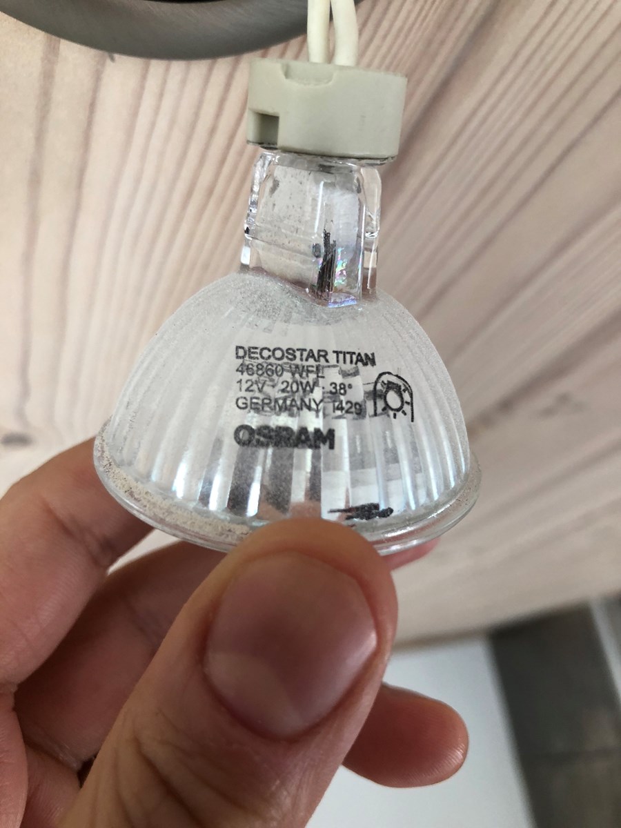

Har fundet den her i Silvan:
https://www.silvan.dk/philips-halogen-spot-205-gu5-3-20-watt?id=2680-1866786
Den har helt de samme specifikationer som den Osram der sidder i nu.

 Tak!! Men ellers vil den Philips fra Silvan fungere fint? Det er jo helt de samme specifikationer.
Ja, med samme specifikationer er fabrikatet ligegyldigt.
Der anbefales køkkenrulle når du rører ved den pære du viser på nederste billede, Det er fordi du der er inde at røre ved "selve" pæren. Når den tændes bliver den del meget varm, og har derfor ikke godt af aftryk fra fedtede fingre. Selv om de er rene. Så du forlænger dens levetid ved at tage fat med et stykke papir.
De øverste billeder viser en pære der sidder i en reflektor. Der har du ikke fat i "hjertet"
De der GU5.3 fungerede fint, men de små virkede i 5 min og gik så ud igen. Så kom de til live igen. Det er hele tiden on and off med de små der. Hvad kan være galt?
De er formentlig til 12V og så kan fejlen ligge i transformeren eller soklen. Jeg går her ud fra at det er samme watt størrelse, der er sat i, så du ikke har sat 20 W i i stedet for  10W.
