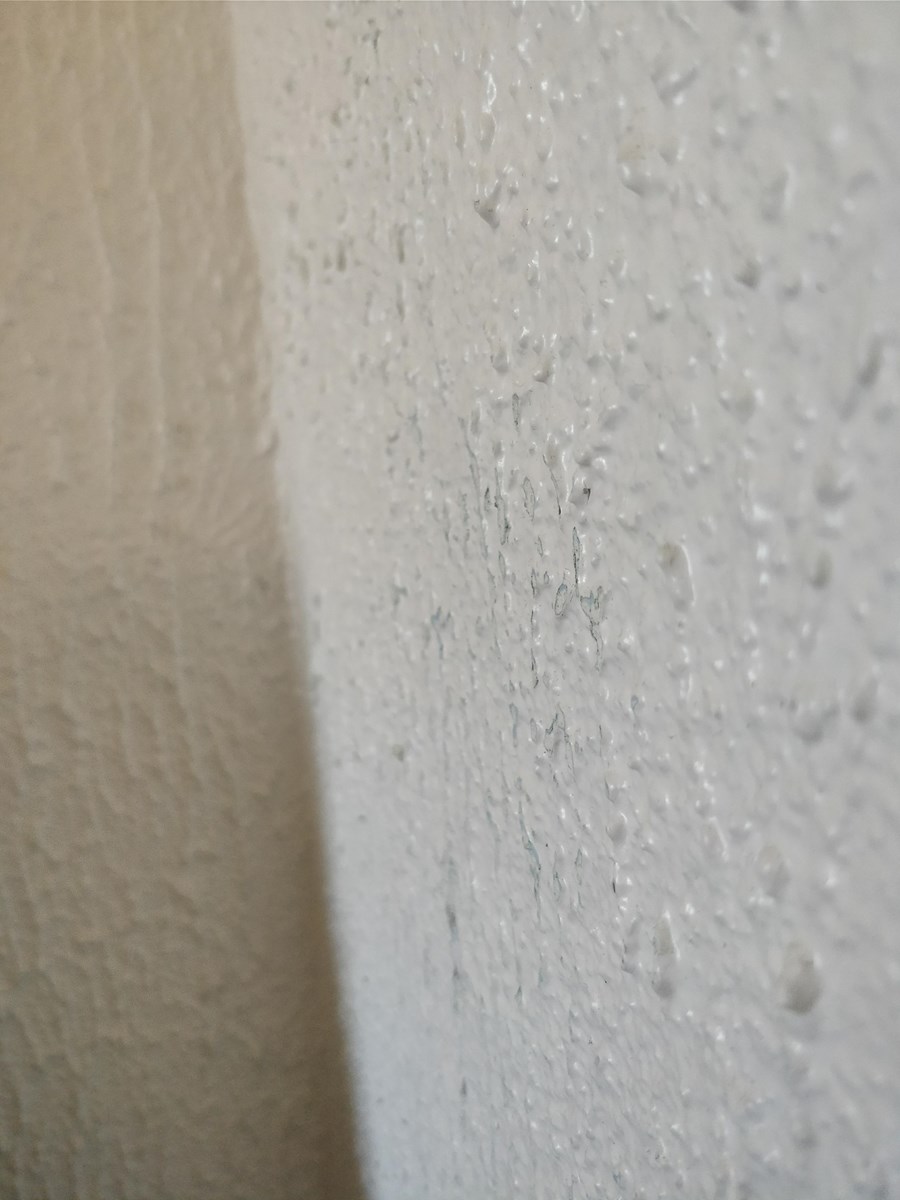

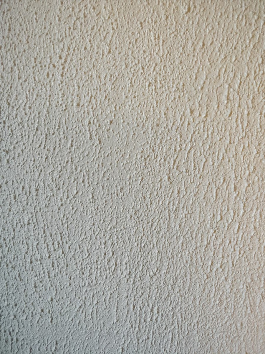

Vi har pt. noget drabeligt struktur maling, som man kan kradse sig en del på.
Jeg har forsøgt at skrabe noget af det væk med en tapet stripper, men det er ikke sådan lige til at skralde af. Jeg har indsat et par billeder af fladerne nedenfor.
Har i nogle gode råd til hvordan det nemt kan fjernes? Eller vil det være nemmere for mig lige at skralde spidserne af og så spartle væggene med en medium sandspartel?
På forhånd tak!
Casper
du skal leje en girafsliber - roterende sliber med skaft. ellers må du fuldspartle væggene.
En girafsliber som uldal siger. Alternativt kan du bruge en excenter sliber hvis det er et mindre areal, eller du bare er meget tålmodig.
Skal det gå stærkt. så køber du en slibekop eller stålørste til vinkelsliberen. Også er det væk på en 10-20 min.  (husk at lukke døren og brug åndedrætsværn) Det støver sindsygt meget!
På vores badeværelse var en lignende struktur, dog en del grovere ud fra dit foto. Jeg brugte giraf sliber til at tage det værste, dernæst en grovspartling, og så eller slibe > spartle > slibe osv. indtil resultatet var tilfredsstillende. Afsluttende en vådrumsmaling.

Jeg lejede en giraf sliber og fik taget det værste og er nu godt i gang med at spartle.
