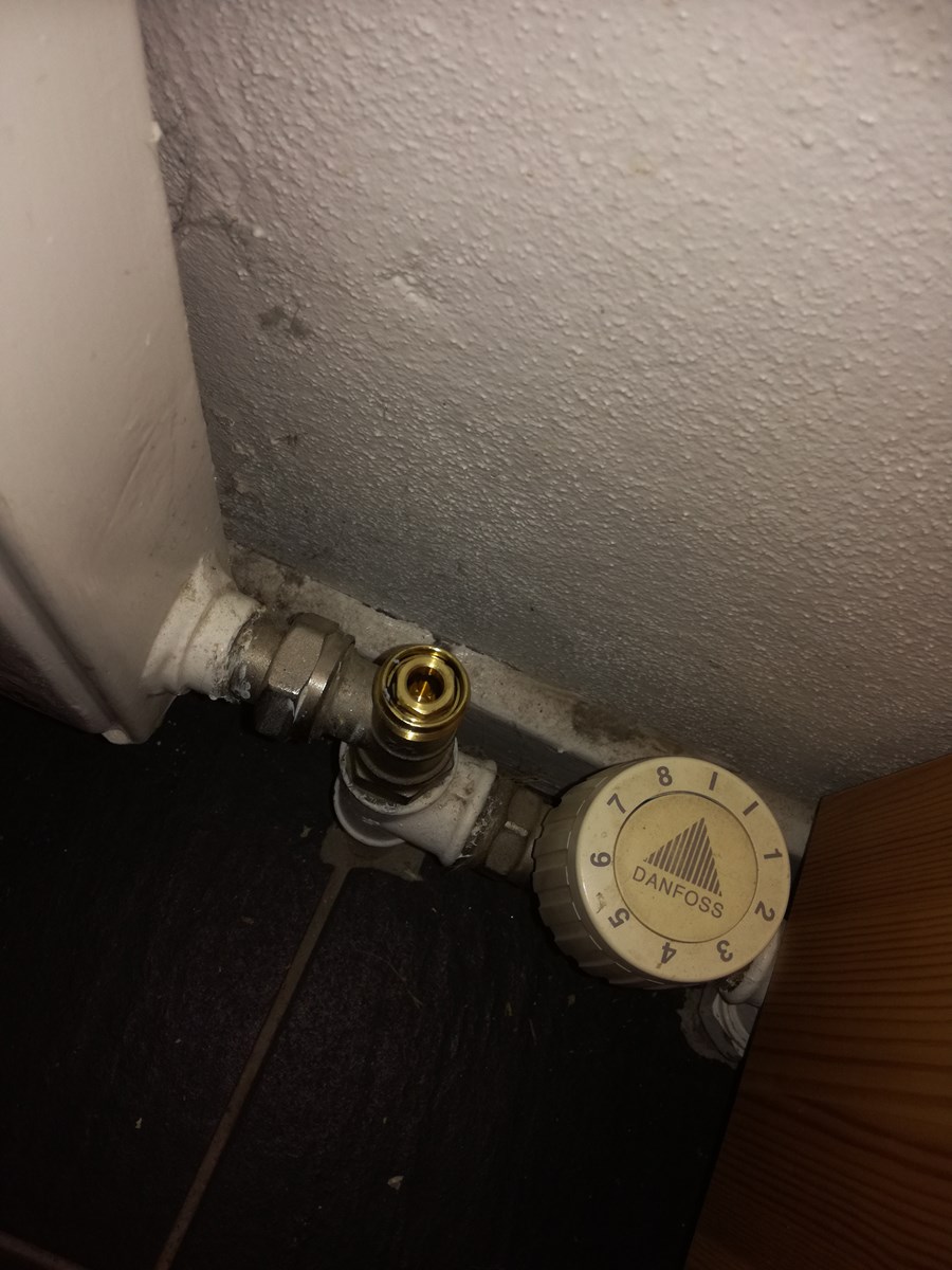

Jeg har taget dette billede med en af mine 10 tommelfingre.
Jeg får ikke noget varme til højre på billedet når der er tændt. I kan se hjørnet af radiatoren til venstre. Er det en "normal" kobling, og I så fald, hvordan lufter jeg ud i gulvvarmen og hvad gør den blanke metal prop mellem radiatoren og den alm justering (termostaten?)

Den blanke er en rlv som bruges til og justere flowet og kan bruges til aftapning. Du kan lufte ud ved at løsne omløberen lidt.
Husk at slukke for din cirkulationspumpe mens du lufter ud.
Har du prøvet at tage termostaten af og se, om der så strømmer vand igennem systemet?

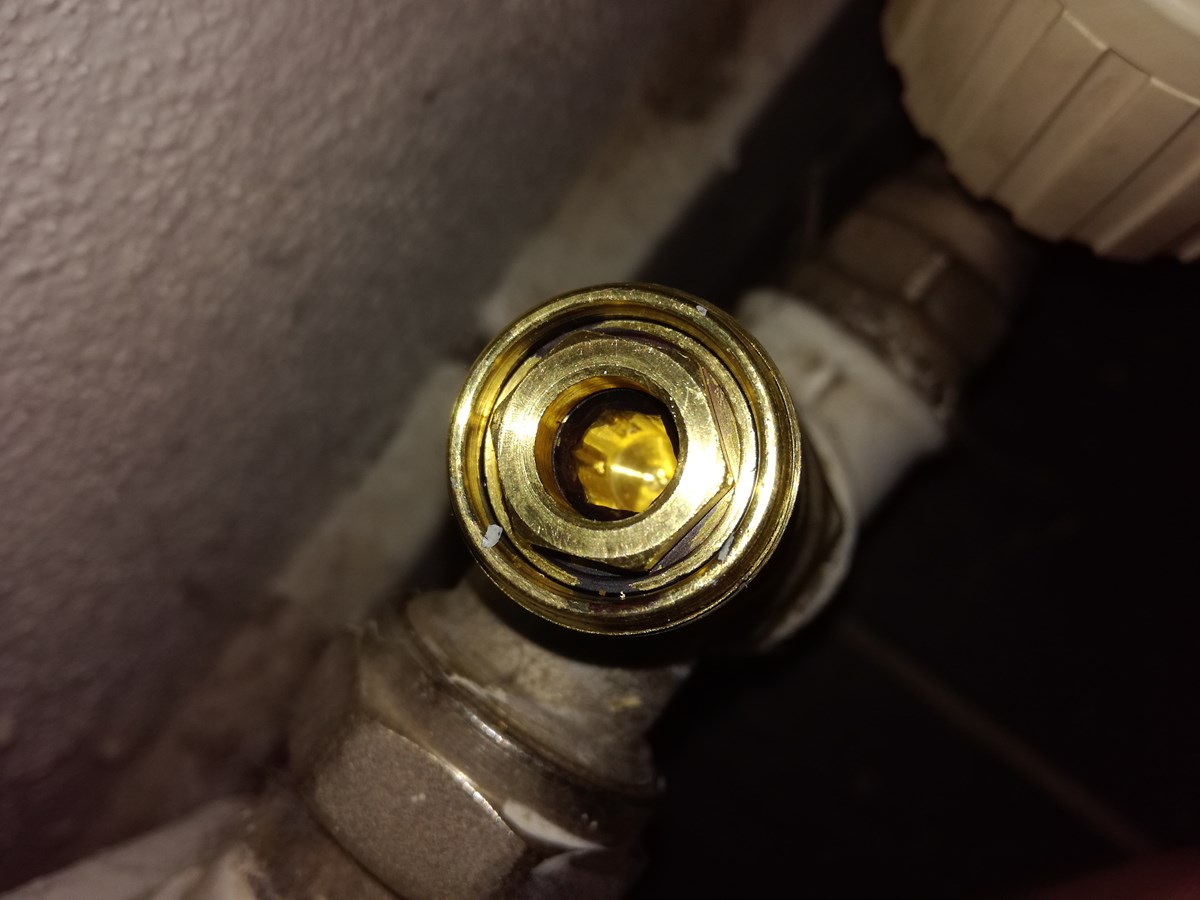

Jeg skruede toppen af det blanke rør, så jeg kunne se ned i - der sad noget der lignede en møtrik.

Jeg har motioneret termostat splitten...uden held..
Termostaten er den der står Danfoss på.
OG som regel med en lige kærv bits/skruetrækker.
Den er motioneret og jeg vurdere ikke problemet er der...:S
