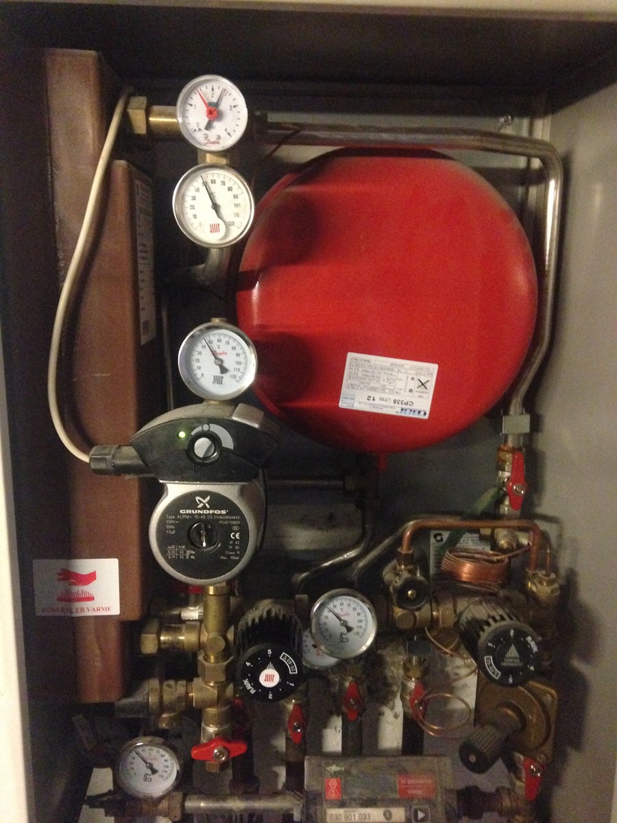

Oplever ind i mellem temperatur fald på vores radiatorer.
Vi har fjernvarme og kan konstaterer at fremløbet til radiatorerne pludeslig falder 10-20 grader uden jeg har ændret noget, samtidig er varmeveksleren lunken. Det varer som regel 12-24 timer, så er vi tilbage til normal igen.
Er varmeveksleren defekt eller har i andre forklaringer?
Tror ikke at det er selve veksleren der er defekt, men en reguleringsventil der styrer vandflovet til veksleren der driller. Hvor gammelt er dit anlæg?
Kan du ikke tage nogle billeder (også af ventilerne) og lægge ud på siden?

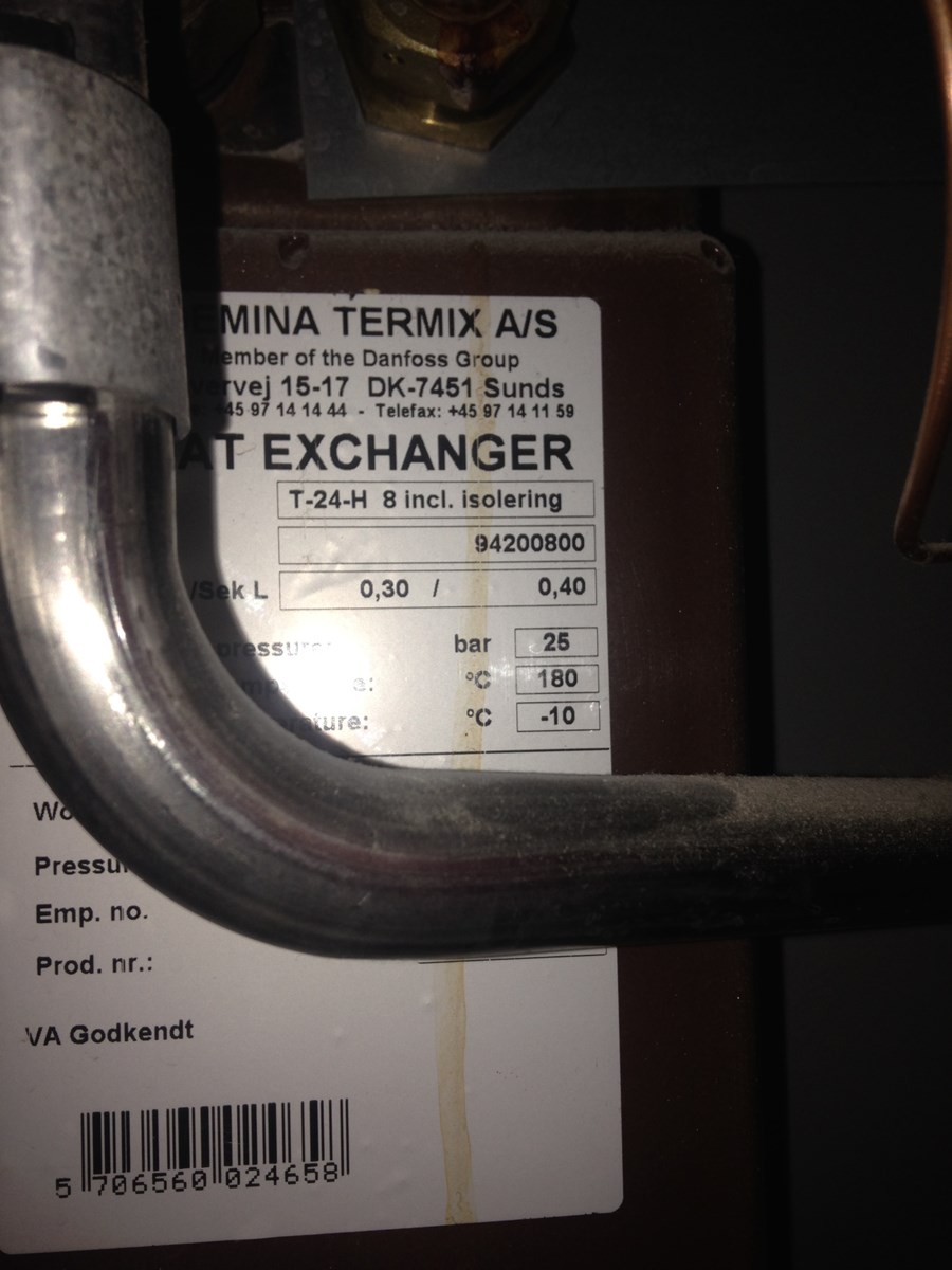

Tak for svar, har vedhæftet et par billeder, hvis der er noget
specifikt der skal tages billeder så sig bare til.
Anlægget er nok 20-30 år gammelt
Prøv at starte med at tage toppen af de regulerende ventiler, og så skal du masserer stifterne på ventilerne så de vandrer bedre. De kan sætte sig i positioner hvor de ikke arbejder ordentligt. Hos dig er det de 2 sorte. der sidder ca. 1/5 oppe i billedet.

Stifterne er blevet masseret, men her efter et par time desværre ikke noget resultat.
