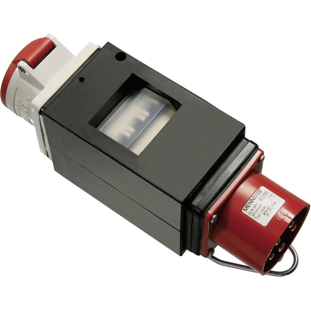

Der findes nogle overgangsstykker med både 16 amp hun og 230 V hun. Det er nogle store uhåndterlige "klumper" som bedst egner sig til en byggeplads eller et værksted. Mener at f.eks. onkel Haral forhandler.

Du kan godt få en adabter fra 32 til 16 ampere cee, så er der indbygget en 16 amperes aut. sikring.
