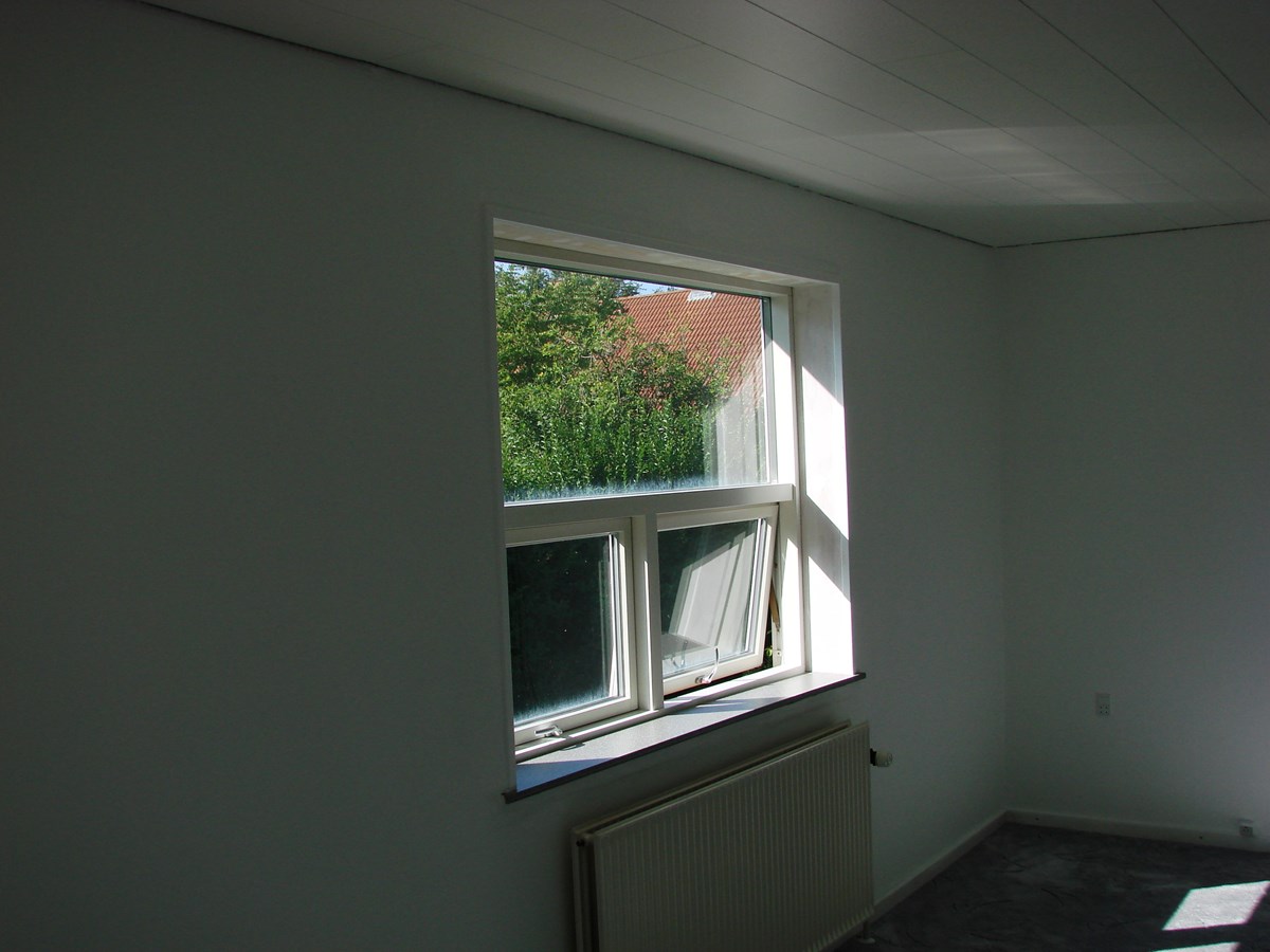

Min papsøn har spurgt mig om følgende:
I deres hus har de melamin vinduesplader, som står til udskiftning, men det ser ud til at der er lavet inddækninger i krydsfiner rundt om vinduet efter at pladerne er sat i.
Det vanskeliggør at "lige" pille vinduespladen ud, uden at rive det hele ned.
Mine tanker gik på at skære med en multicutter et snit i krydsfineren, så vinduespladen kan trækkes ud. Da de ønsker nye vinduesplader i træ som er lidt tykkere (fra 13 til 20 mm) ville det måske kunne lade sig gøre.
Har i andre gode ideer til hvordan det kunne gribes an ?

Almindelig vis så er vinduesplader lavet så oversiden er plan ind i noten i vinduet så større tykkelse skal være nedad. Pladen er sikkert limet i noten. Prøv om du kan se om der er stiftet en tynd dykker gennem karmtræet ned i pladen, det er almindeligt. Ofte er der også skråsømmet i kanten af lysningspladen ned i vinduespladen for at styre den.

Jeg er klar over at den er "limet" i noten, men jeg tænker at den må være til at "rive" ud... Problemet ligger mere i at x-fineren står oven på pladen og dermed er med til at holde den på plads.
I følge sønnen så ligger pladen "løst" for han kan godt løfte den lidt (på midten), men at siderne binder den fast...
jeg ved godt det rigtige ville være at brække inddækningen af, og så lave en ny.. men jeg ville jo gerne spare ham for det ekstra arbejde, hvis der lige var en løsning jeg ikke havde tænkt på.
Det skulle nok være muligt at få den ud uden at ødelægge xfineren. sansynligvis sidder den bare i spænd og styret med et skråsøm. Prøv at spænde en klods fast ovenpå pladen i hver side (ende), med en skruetvinge og slå udad på klodsen så får man en ide om hvor den er sømmet. Er der ikke plads til en tvinge så skru den (klodsen) ned i pladen den skal jo alligevel kasseres.

Lad det tage skade der skal væk. Så sav et stort stykke ud af pladen midt på. Når det er mindre stykker kan de bedre pilles ud uden at resten tager skade. Som skrevet ovenfor skal forøgelsen af tykkelse gå nedad, for at det kommer til at passe i noten i vinduet.
Jeg tror ikke at tykkelsen på pladen (den nye) er et problem, for der ligger vist nogle klodser under pladen, så det indikere at der er plads at gi' af, i forhold til noten.
Jeg tænkte også på at skrue et par klodser fast på pladen (den skal jo skrottes) og så prøve at banke den fri. Men der er jo bare ikke alverden af plads at få sving i en hammer på uden at baldre vinduet

  Det er da tilladt at åbne vinduet og støde udefra med et rør f.eks.   Ja ja de børn til er til vedvarende glæde, de skal nok holde os i gang.
