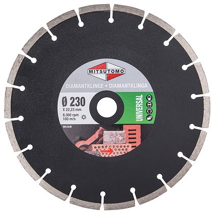

Skære rille i asfaltvej Hba123 1 24-02-2018 22:04 Jeg skal have et tyndt kabel til at krydse vores asfalterede indkørsel. Jeg vil gerne sænke det et par cm ned i asfalten og så forsegle revnen med tjærefugemasse. Kan jeg skære revnen med min vinkelsliber? Hvilken skive? 1 svar Følg tråden Annonce Annonce Annonce
je_ns 12991 24-02-2018 22:12 EKS. denne her fra HM, skulle være velegnet til asfalt, der skal nok vand på imens du snitter.Alternativt kunne du banke et jernrør under asfalten, så du undgår at skære den op.https://www.harald-nyborg.dk/p2862/...230-mm-uni Vi prøver igen, i morgen --
