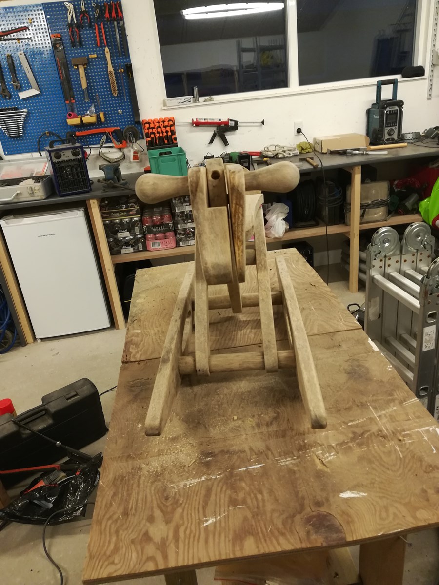

Hej. Jeg har denne her gyngehest jeg vil gøre lidt i stand. Er der nogen der har nogle tips til hvad der skal gøres? Er det bare at slibe den lidt ned og så male den?
Ja umiddelbart er slibning vejen frem. En maler sagde engang "dårlig slibning = dårlig  resultat. Hvis den er løs i limninger skal de bankes fra hinanden og så limes efterfølgende. Det er godt at bruge PU lim polyertan? Men i så fald skal området fugtes lidt, da denne lim hærder op ved fugtighed,

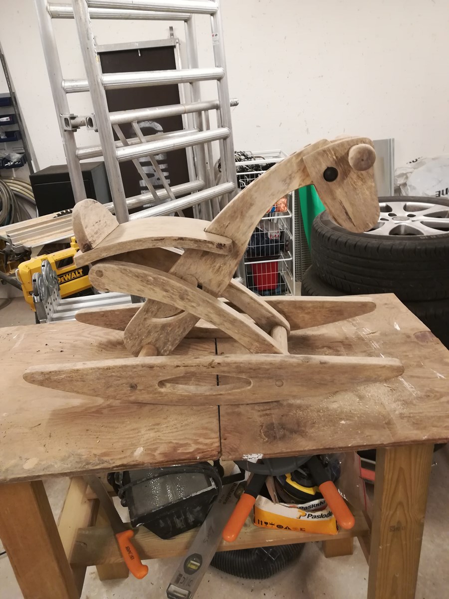

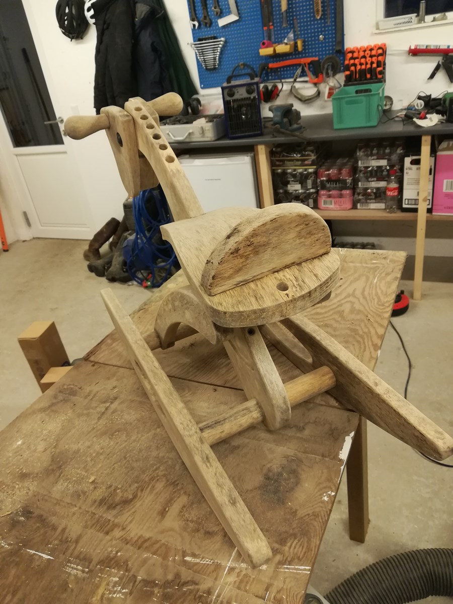

Okay. Ja hovedet var gået lidt fra hinanden, så det har jeg skilt ad. Er lidt i tvivl om den skal behandles med noget inden den skal males,  da den vidst har stået ude lidt inden jeg overtog den. Overfladen var blevet lidt grøn i det, men træet virker tørt nok.
Brug en god grunder, og giv den gerne 3-4 lag med mellemslibniger inden du giver den 2-3 lag topmaling.
