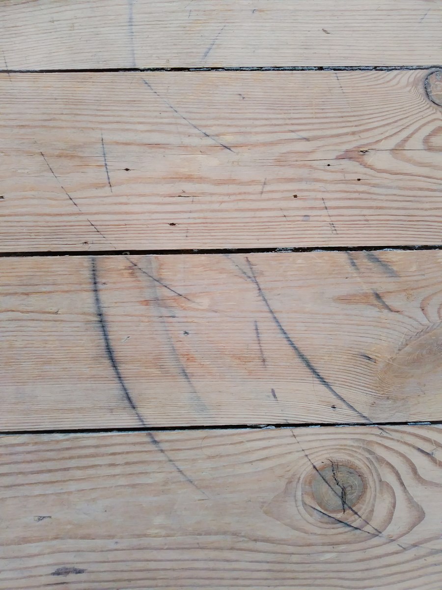

Jeg har nogle stole der desværre har sat sit aftryk på trægulv.
Kan det på nogen måde fjernes med nogle kemikalier/svamp/sandpapir eller lignende, eller skal der en gulvslibning til?

Er det et ubehandlet trægulv?
Prøv først med et viskelæder for at fjerne det værste. Derefter med sæbespåner til uldvask i en fed opløsning og en stiv gulvskrubbe.
Lad sæben opbløde mærkerne et par minutter før der skrubbes. Behandlingen skal muligvis gentages et par gange, men plejer at være meget effektiv.
Jeg ved desværre ikke om det er ubehandlet.
Tak for tippet, det vil jeg prøve at gå i gang med.

Der findes noget som hedder melaminsvampe, de ligner lidt de almindelige grydesvampe, men er efter sigende meget gode til at fjerne netop sådanne streger, - i hvert fald på laminatgulv. De koster en 10,- for 2 i Harald Nyborg, så det var måske et forsøg værd.
