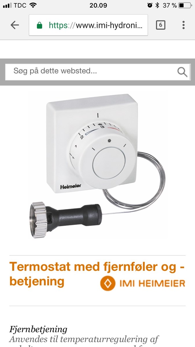

Jeg har vendt en dør om, og nu sidder termostaten i vejen, så jeg ikke kan lukke døren.
 Det havde jeg ikke lige set komme... Den skal flyttes 12-14 mm eller der skal en tyndere termostat på (og sådan en kan jeg ikke finde).
Jeg ved ikke meget om, hvordan jeg bukke rør. Nogen, der har en ide til hvordan jeg kan gå til opgaven?

Du kan sætte to 45-gradres bøjninger efter hinanden. Så får du den forskudt med ca. rør tykkelsen.
Eller indsætte en excentrisk forskruning. Den giver dog lidt mindre.

 Netop hvad jeg skulle til at skrive. Og der set ud til at være plads til at skære nyt gevind på det gamle rør - så radiatoren ikke ender oppe undet loftet😊
