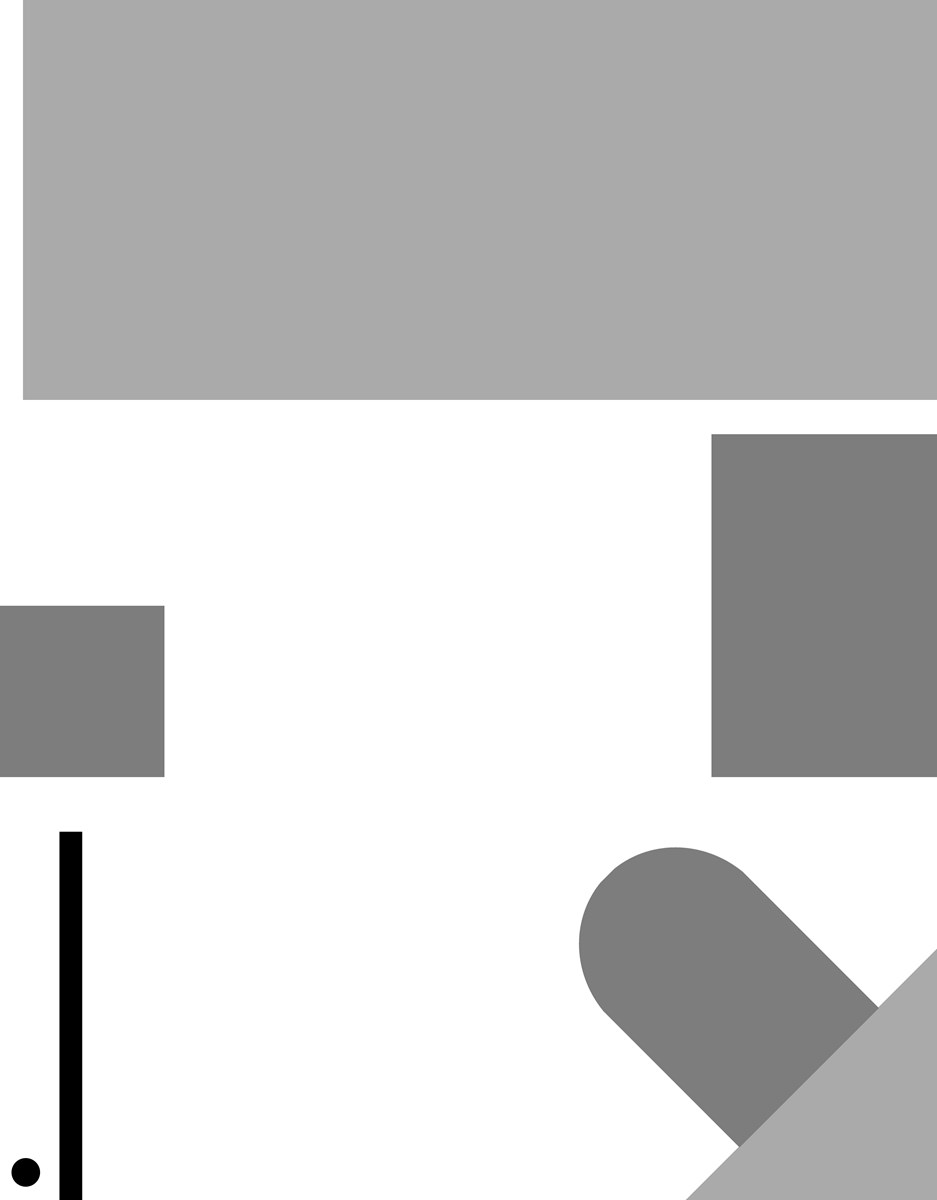

(Nedenfor er et billede af mit meget lille badeværelse som det kommer til at se ud - jeg har ca. 35 cm. imellem badekar og et skabsmøbel)
