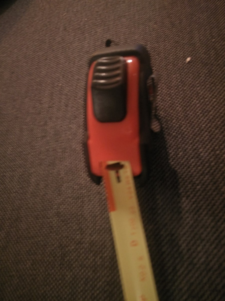

Måle bånd trukket for langt ud, kan det repareres?
Min datter legede med målebånd og trak det helt ud, kan man gøre noget?
Prøv at ryk lidt frem og tilbage, somregel lykkes det da.
Ellers kan man skrue det fra hinanden, men det kan være lidt af en udfordring, med flyvende fjedre mv.
Det kan du sagtens. Du trækker den lidt mere ud, med tommel og pegefinger over "hakket" og  leder målebåndet på plads så det smutter ind igen. Der må bare ikke ske det at den sorte fjeder smutter af hakket. så lyder der et  Hviiiiiiiist og fjederen er forsvundet.
Jeg har mange målebånd OG mange børnebørn.
Tusind tak det sidste virkede
