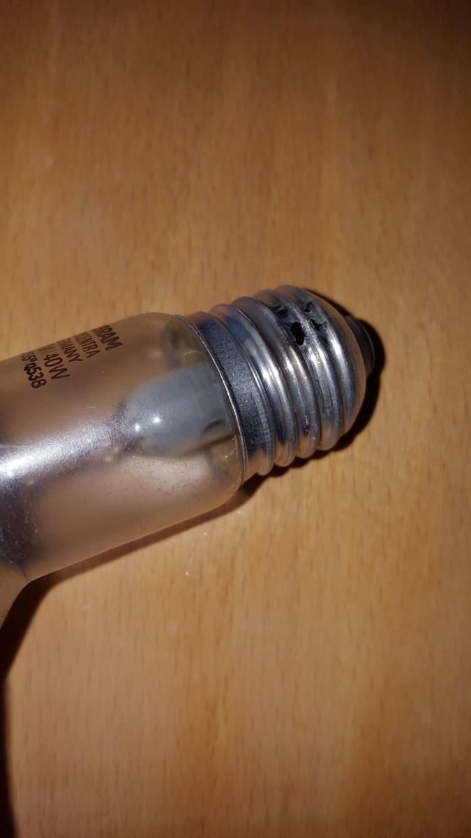

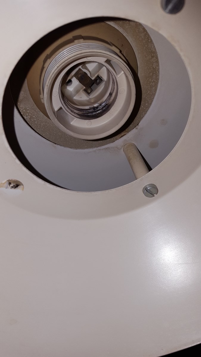

Elpæren sprang igennem fatningen på en 'ældre' loftslampe.. og sikringen i elboksen slog fra. Det har jeg aldrig oplevet før.. hvorfor gjorde den det.? Den er sort med et par huller i selve fatningen på elpæren, hvor den sprang og selvfølgelig er fatningen i lampen også sort.
Må jeg overhovedet bruge lampen igen.? Jeg har ikke turde sætte nyt pære i endnu. 🙈

Ny fatning og pære, så er den klar igen. (skift også ledningen, når du er i gang)

Men hvorfor sprænger pæren igennem fatningen ? Plejer det ikke bare at være tråden/gløden indvendig der sprænger.?
Når pæren går, kan tråden lande uheldigt og kortslutte de to poler internt i pæren.
Du kan lige polere kontaktsættet i fatningen så den bliver blank igen. Evt. med den grov side af en skuresvamp.
Husk at slukke!

Det sker en gang imellem at pæren "springer i luften" Det kan man ikke forebygge. Du skal bare skifte pæren hvis ellers fatningen ser nogenlunde ud efter at du har tørret op i den med en klud. MED afbrudt strøm.
Hvis den sprang på en måde så fatningen er i stykker så må den skiftes.

Her er lige billeder at pæren og fatningen.
Jeg prøver lige at tørre fatningen i lampen rent og sætter en ny pære i en af dagene. Når jeg er kommet over mit chok og tro om jeg ikke brænder huset ned 😅

Jeg kan godt se et lille mærke på side kontakten oppe i fatningen. Men kan du skrue pære i er der ingen problemer.
