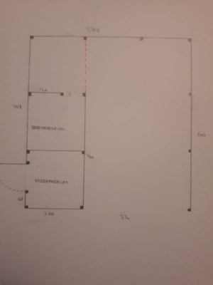

Den indledende planskitse af prokektet ser således ud:
Faldet bliver bagudløbende med 5 cm fald pr. meter (1:20). Tagbeklædningen bliver tagpap, hvor en professionel får æren af at lægge dette, da jeg sagtens vil kunne se carporten stå i flammer, hvis jeg selv får en gasbrænder i hånden.

Jeg bliver lige nødt til at få uddybet, hvad du mener med den sidste post. Carporten bliver 570×600, så mellemfaget vil da umiddelbart være identisk med de to yderste remme i længde?
Som jeg læser tabellen (og det er SLET ikke sikkert, at jeg forstår den rigtigt 😊), så vil mine spær skulle være 45x220, da de skal gabe over et spænd på i alt 570.
Jeg regner med at bruge spær på 600, da der også skal være lidt udhæng. Jeg går dog ud fra, at de sidste 30 cm, 15 cm udhæng på hver side, ikke er et problem, da det kun er selve spændet der skal tages højde for ...

Ifølge din tegning er carport delen kun 370 cm bred. og du siger der kommer en rem der i midten også? så har du kun et spænd på 370 cm.. det er ikke alverden, jeg ville umiddelbart tro 170mm ville være rigeligt også ved 60cc.
jeg har en dobbelt carport der er 6m i bredden, dvs spænd mellem remme er vist 580 cm, og den er lavet med spær på 195x45 i 60cc.

Jeg går ud fra at du laver en midter rem i hele carportens længde, også der hvor du har en stiplet linje. Så du skal maks. regne med 3,70 m
