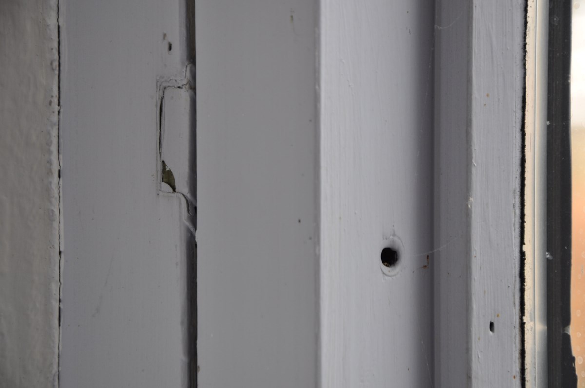

Hej Frank.
Jeg tror at vi misforstår hinanden.
Den glasliste jeg har målt fra sidder indvendigt i vinduet. Udvendigt er vinduet konstrueret med en aluminiumskant hele vejen rundt.
Jeg har vedhæftet et billede af vinduet set indefra. Du kan se den akse vinduet drejer om th i billedet.
mvh.
RB
Ok, ja så er det en anden ting :-) Men under alle omstændigheder vil jeg nu sikre mig at hjørnerne er solide nok, for som du selv er inde på vejer 3-lags ruder ret godt til.
Ps. Mon drejebeslaget osse kan holde til den ekstra vægt?
Pps. Nogen producenter var i sin tid jo vældig glade for kun at bruge stifter/dykker (der rustede op) end de korrekte stjernesøm i hjørnerne, og hvis der så tillige var sløset lidt med (manglende) lim i rammerne havde man balladen.
Har lige set nærmere på samlingerne. Der er benyttet stjernesøm.
Ellers tak for dit indlæg.
mvh.
RB
