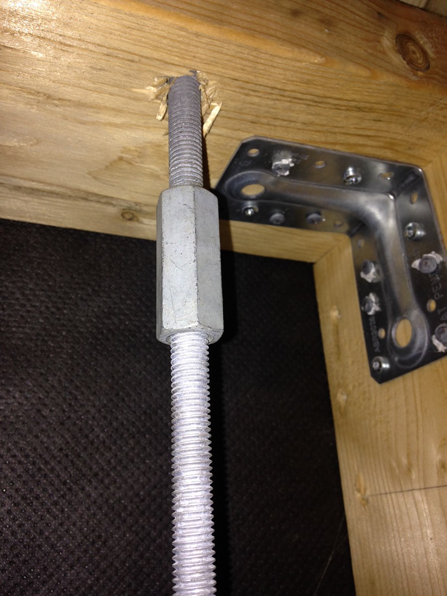

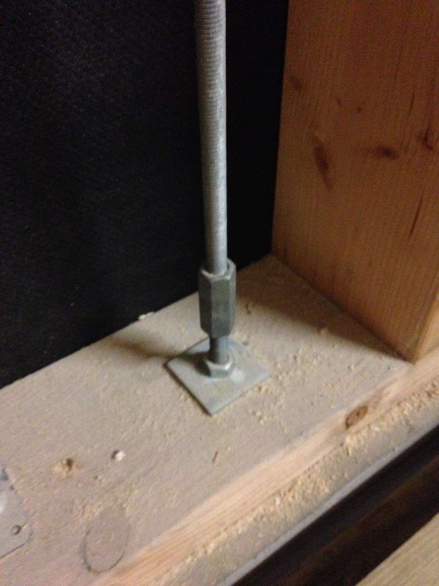

Gevindstænger fra fundament ( kontramøtrik )
Hej..
Lige et spørgsmål, burde der ikke være kontramøtrikker på her? Eller betyder det ikke noget?
Der er ingen grund til kontramøtrikker, da det jo ikke kan løsne sig selv..
Okay tak for hurtigt svar, var bare en af dem der var lidt løse så ville lige høre, har jo haft håndværker til at lave det. Er selv kun mekaniker😊
Skruer kan gå løs når der er vibrationer som i en bil og på maskiner. I en stillestående bygning bliver de siddende.
Hvis boltene har været løse, er det sansynligvis fordi træet er tørret lidt ind, og har sat sig.
Men funktionen er vel som vindtræks sikring, så betyder det nok ikke det store.
Men kan du komme til at efterspænde, kan du jo gøre det.
Ja spænder dem også efter inden jeg isolere og lukker væggen, vidste bare ikke om der var regler for om der skulle være kontramøtrikker på.
