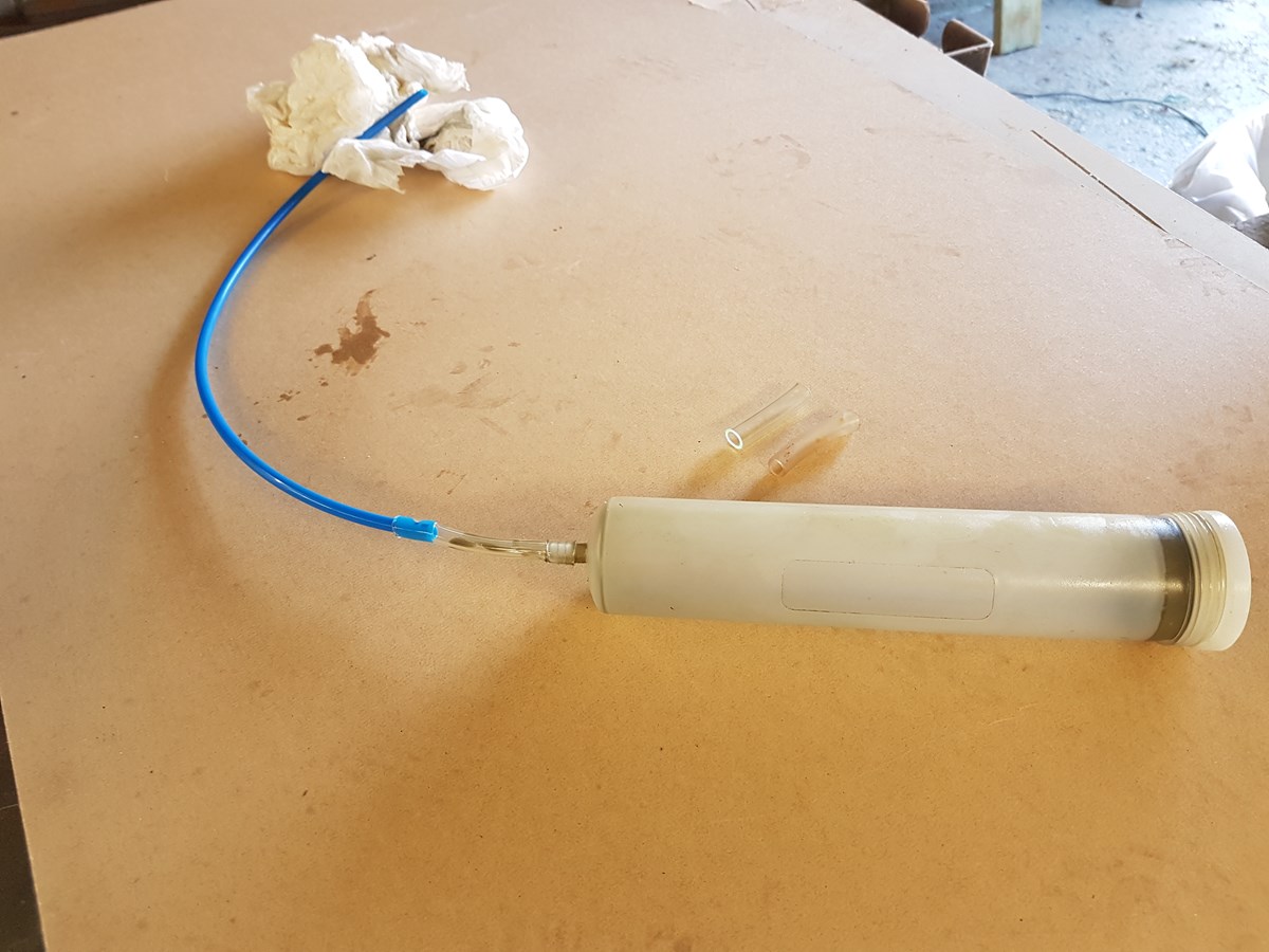

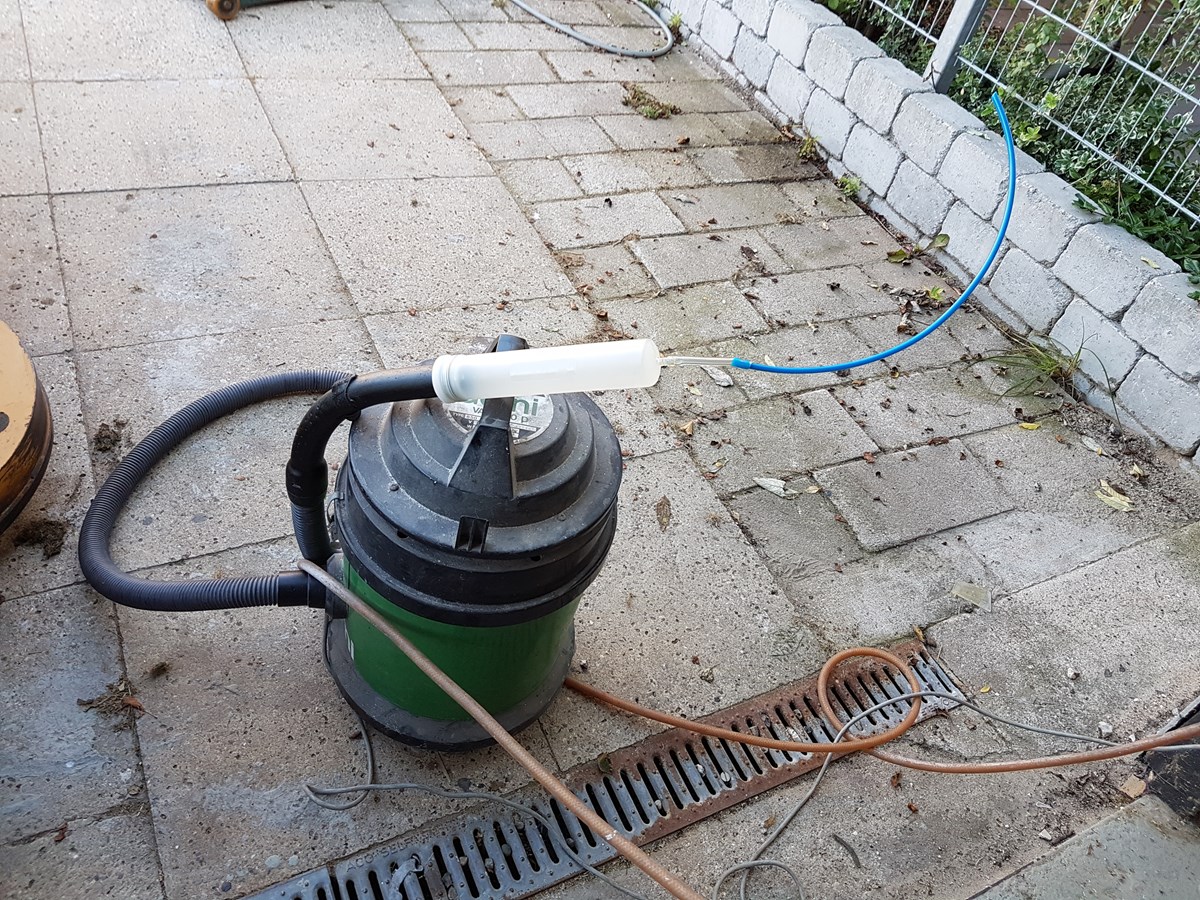

Jeg brugte en oliesuger som denne, hvor jeg satte en støvsuger på, til at suge, det gik overraskende hurtigt, der var lige godt 1,5 liter i hvert gear.
