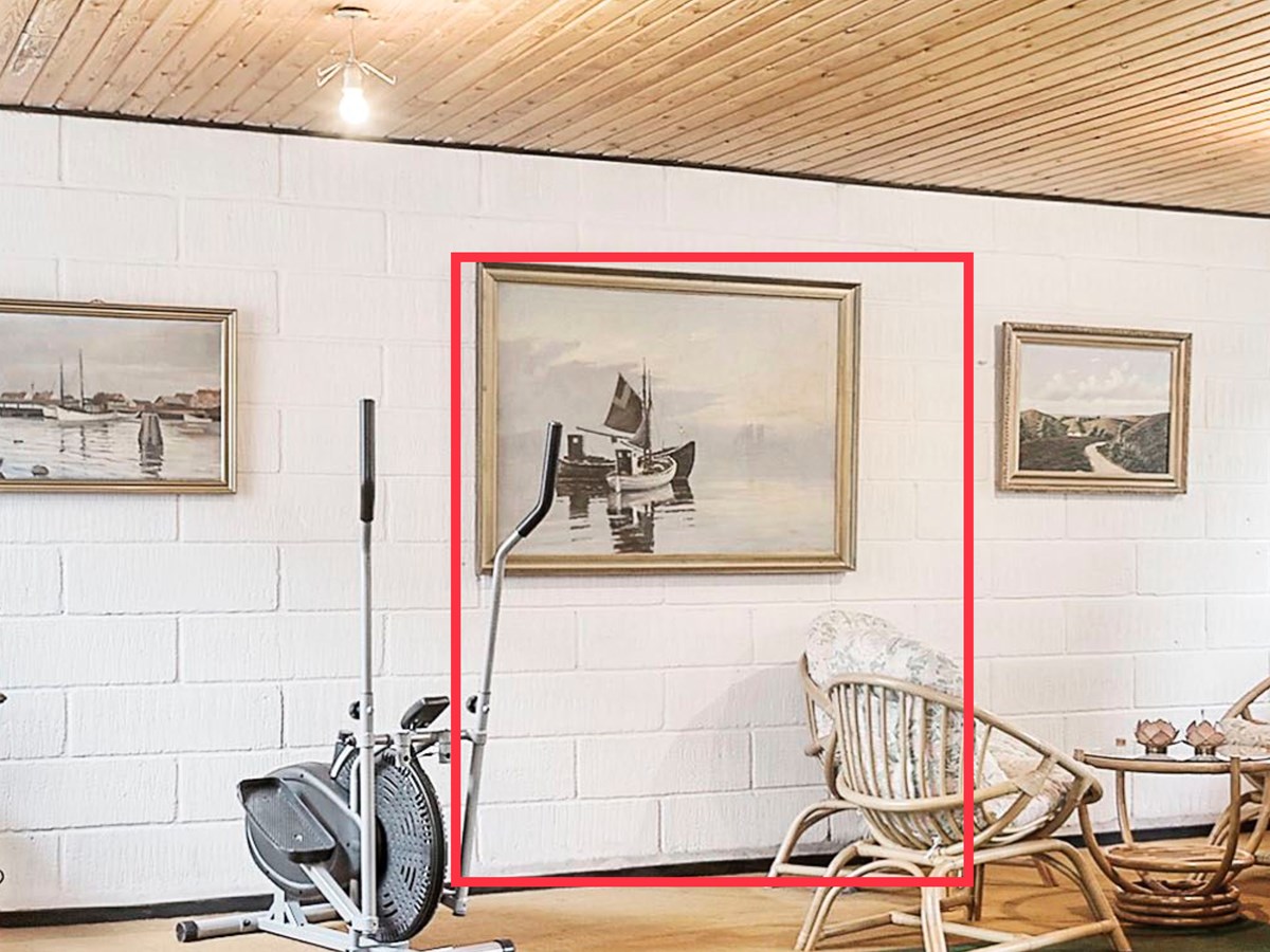

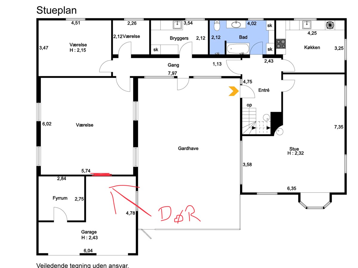

Jeg skal have lavet dørhul og isat en bred dør (så der kan gå en europalle i gennem).
Huset er oprindelig bygget med fladt tag. Siden er der lavet høj rejsning. Spærene hviler på nogle enorme I-jernsbjælker på ydermurene.
Er det korrekt antaget at væggen jeg vil lave dørhul i er ikke-bærende?
Og næste spørgsmål er så hvordan jeg skærer dørhullet og om jeg overhovedet behøver en overlægger?
Du kan save den med en bajonetsav eller den mere simple en gammel fukssvans. Ja jeg mener bestemt du skal have en overligger da du ellers risikerer at det stykke over døren falder ned. Du skal lige tjekke om det overhovedet er lovligt at have direkte adgang fra garage til beboelse. Der er sikkert krav om branddør.
