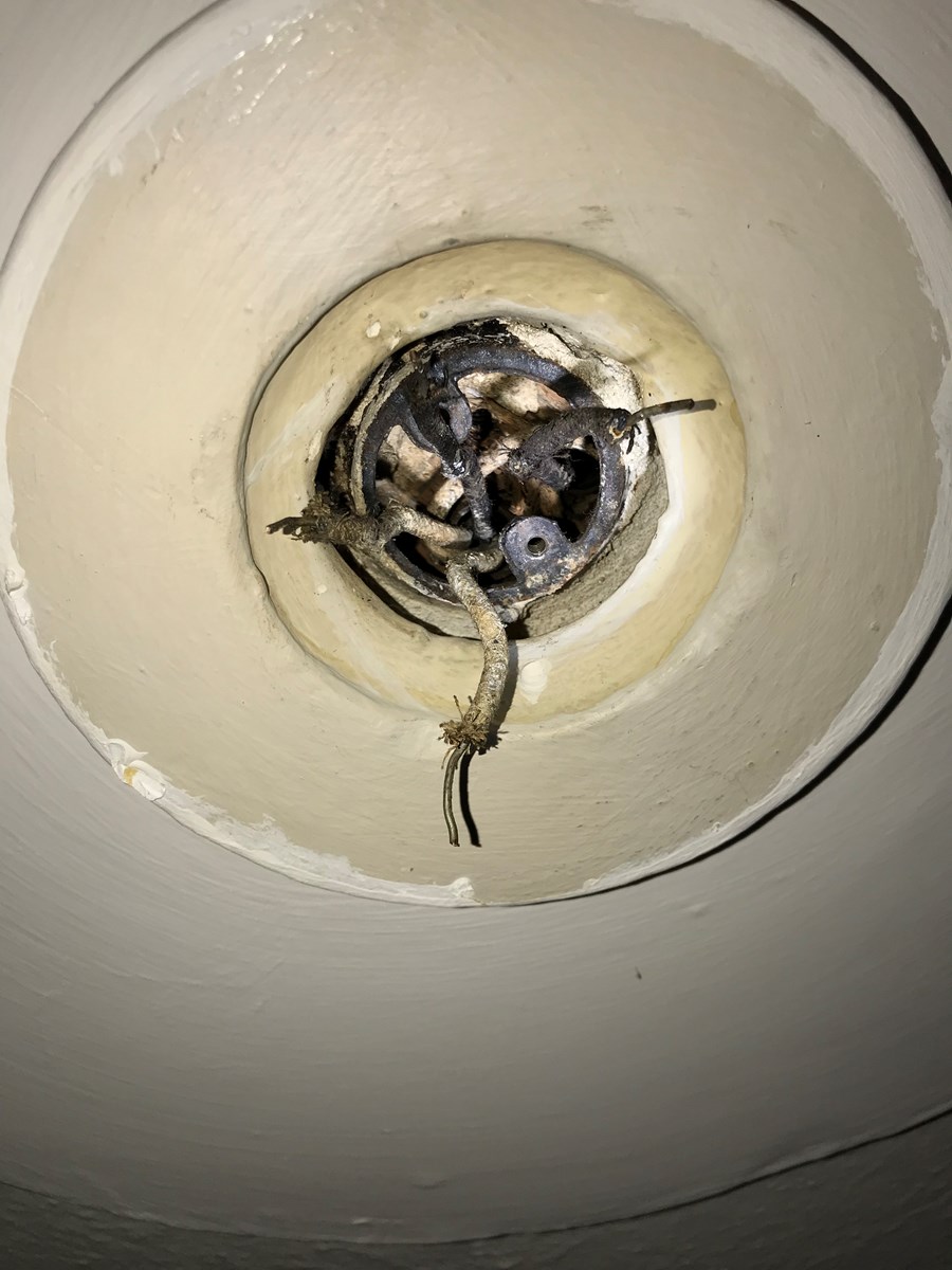

Hejsa, jeg er helt ny her inde og tænker at jeg kan finde hjælp med et EL problem 😊
Jeg skal have sat en lampe op i stuen og kom frem til dette problem med 4 ledninger stikkende ud af loftet. Det resulterede dog også i at en anden kontakt i hjørnet af stuen nu ikke hvirker efter den gamle loftlampe er blevet taget ned 🤨
Er der nogen der kan hjælpe mig med dette ??
Mvh
Martin
Velkommen på lds
Det er sandsynligvis de sorte ledninger der skal samles, for at få resten af installationen til at virke. Og den nye lampe skal så sammen med de sorte og en af de andre. Det er ikke nemt at se hvilken, måske er der 2 kontakter (kronetænding) der går op til denne lampe. Du skal huske at have et udløbsdæksel på denne loft dåse.
