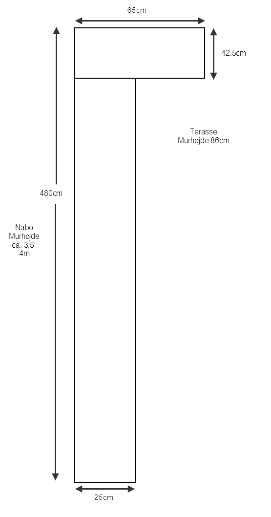

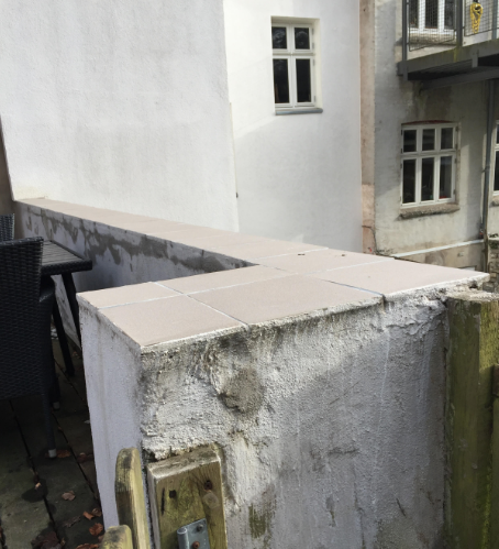

Pudset på min terassemur skaller af, så jeg tænker at skulle påsætte en murkrone af zink, med en drypnæse på.
Jeg har ledt lidt rundt på nettet, og fundet http://www.ng-zink.dk, der ser ud til at kunne levere det jeg ønsker.
1. Hvordan påsættes det bedst? Kan det limes fast?

Spenglerskruer og blindfalse.
Vil det være fint at lime murkronen direkte på fliserne, eller anbefales det at lave en konstruktion under, således at der kan løbe luft under?
Hvad bør jeg forvente, at et sådan projekt koster?
Den skal ligge direkte på og skrues fast med de der Spengler skruer som er anbefalet
Samlinger kan loddes sammen,  samles med blindfalse, stående fals eller rudesamling
Blind og stående fals er når ender stikker op og bliver "foldet sammen"
Min blikkenslager foreslog at lime det fast med enkolit. Kunne det ikke ligesåvel gøre det?
Det er afdækning jeg kommer til at se tæt på til dagligt, så jeg ønsker det pænest mulige resultat.
Din blikkenslager har jo set det så jeg tror du skal holde dig til hans løsning.
Jeg fik lavet zink sålbænke af en blikkenslager de blev også bare limet fast med klatter
Lidt forskel på en sålbænk og en murkrone, zink arbejder lidt som træ.
