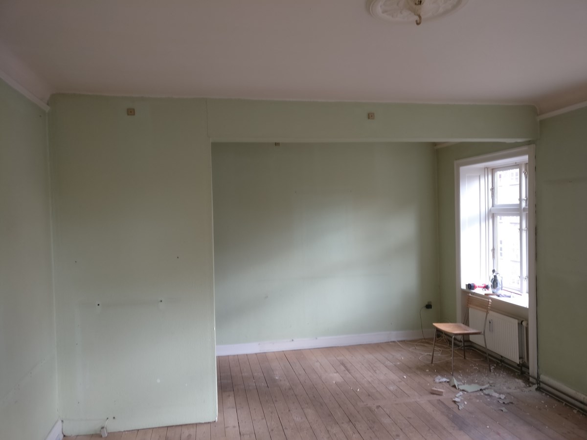

Hejsa
Jeg er ved at renovere en gammel lejlighed og er stødt på denne bjælke i loftet. Det har tidligere været en væg, men jeg er som udgangspunkt ret sikker på at den ikke er bærende. Er der nogen, der kan hjælpe mig med et godt for til at checke det? Det hele er træ og huset er fra omkring århundredeskiftet.

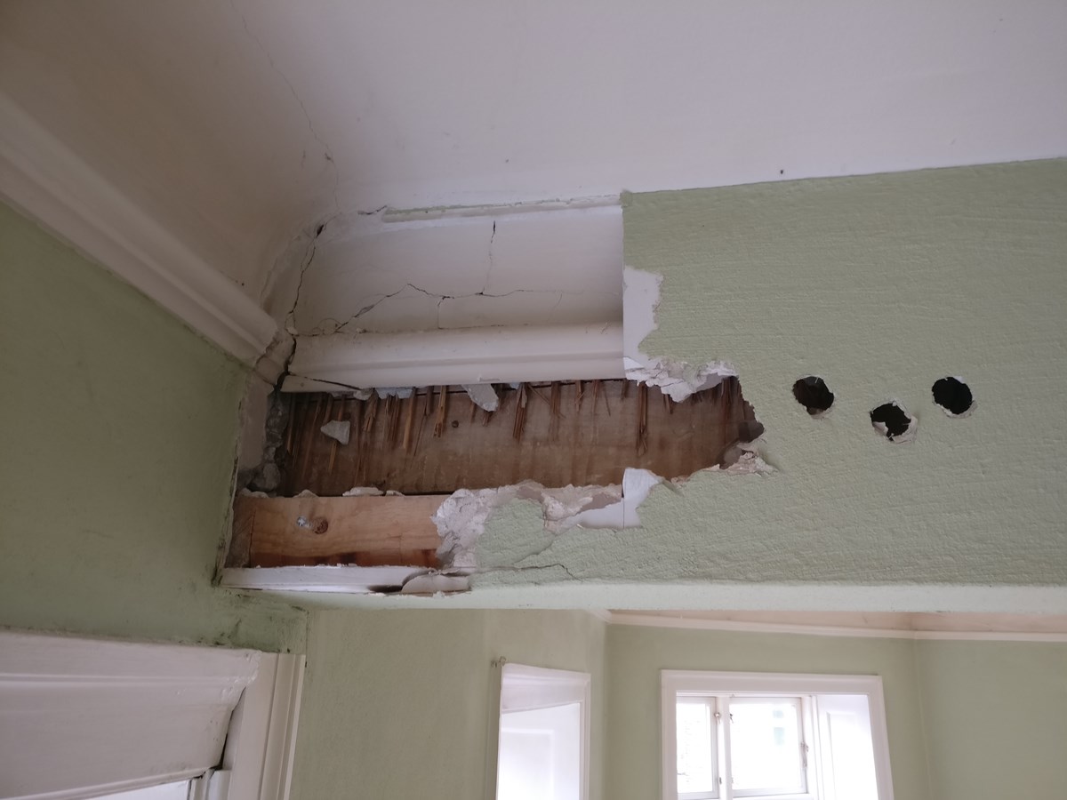

Den bærer jo nok væggen oven over...
 Certificeret Statiker
...hvilket tydeligt fremgår af billede 2
Det kunne selvfølgelig også være at det man ser er oversiden af den gamle væg, og at væggen på etagen over står direkte på en etagebjælke! Der må du nok åbne lidt mere op for at se.
Kanon! Er der en måde at checke på om det er det ene eller det andet?
