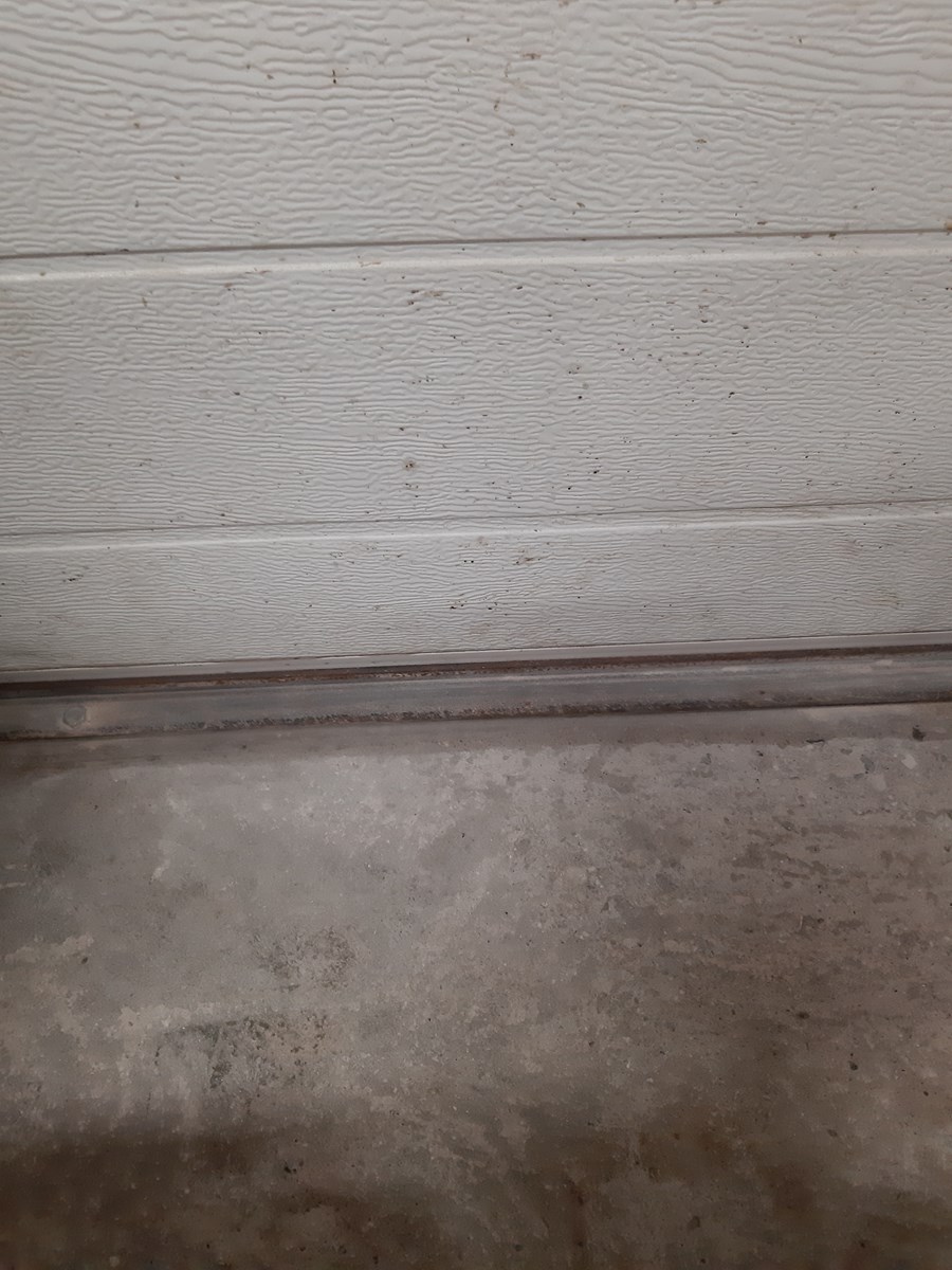

Jeg har 2 porte i mit værksted, hvor der ved kraftig vind, og regn bliver presset vand ind under. Der er fald væk fra fra portene udvendigt, men stadig kommer der vand ind. Portene vender mod vest.
Jeg har set at man kan købe alverdens løsninger til dette. Især hvis man vil bruge mange penge på det.
Jeg har købt noget t stål som det vist heddet. Jeg tænker at sætte det på betongulvet lige indenfor porten.
Hvordan monteres dette på betongulvet. Det skal jo være tæt. Kan jeg lægge dem i flise lim, og holde dem fast med karmskuer?
Gummilisten der sidder under portene nu, er intet værd.

Jeg brugte en T stål profil. Jeg lavede en rille i gulvet, hvor jeg lagde den ned i sammen med noget sanitets silikone.
Det virker :)
Lyder godt. Jeg bestiller noget T-stål. Rillen skar du vel op med en vinkelsliber!?
