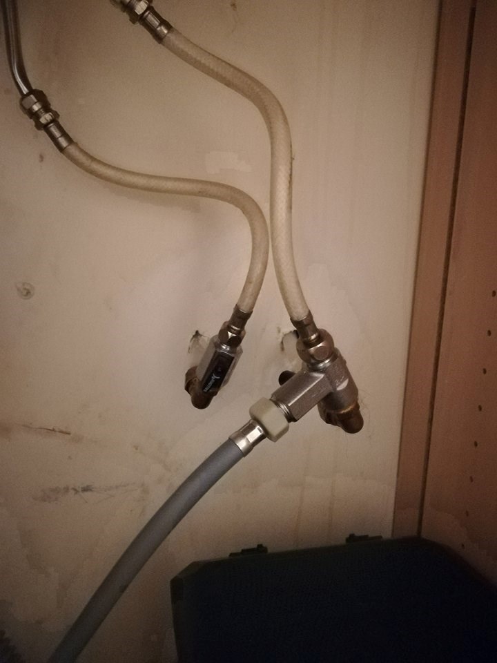

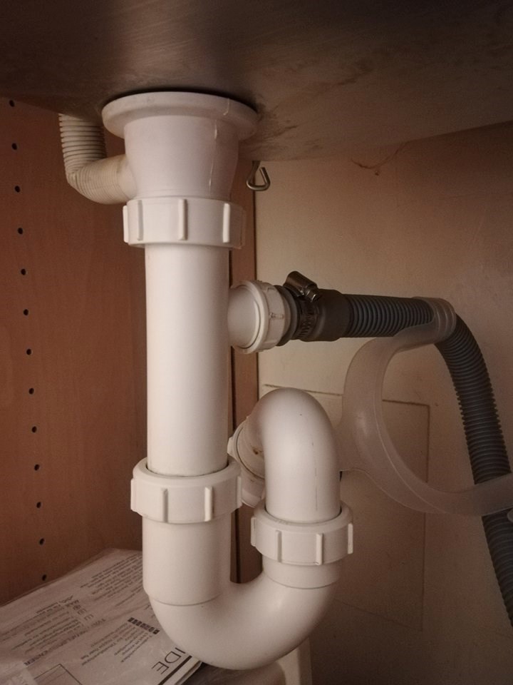

Jeg skal have tilsluttet både vaskemaskine og en lille bordopvaskemaskine til de muligheder jeg har under håndvasken i køkkenet.
Lige nu er der én mulighed for afløb under vasken, og én mulighed for vandtilløb.
Hvad er den bedste mulighed for mig for at få begge mine apparater tilsluttet, hvilke dele skal jeg købe?

Til afløbet kan du bruge en dobbelt slangeforskruning her er 1 udgave.
https://www.vvs-eksperten.dk/koekke...it-dobbelt
Og til vand skal der lidt flere dele. startende med et 1/2 " T stykke lige efter kuglehanen
https://www.vvs-eksperten.dk/roer-f...essing-tee
Efterfulgt af 2 brystnippel så du kommer ud i 3/4 " som jeg tror dine maskiner har på slanger.
https://www.vvs-eksperten.dk/roer-f...ystnippel1
Der til en tube paksalve og lidt pakgarn. Husk at der ikke skal pakgarn på de gevind som vaske / opvaskemaskine slanger skal på. De tætnes med gummipakning.

Et enkelt spørgsmål mere, skal stykkerne være af messing?
Det var ment med et blink i øjet,  fordi at i mulighed 2 indgik de sidste nippeler ;-)
Det må være messing, rustfri stål, forniklet forkromet  eller galvaniseret jern. Dine vandhaner er vist forkromet.
Du må bare ikke bruge sort jern fittings.
Jeg vil dog anbefale messing, da dine eksisterende fittings er af messing, blot forkromet. Så minimeres risikoen for tæring. Det drejer sig jo ikke om den helt store udskrivning.
